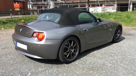

Asymmetric 3 in 235/40 R18 ca. 11,7kg. (Komplettrad mit RH NBU Race = 21,3kg; Felge einzeln = 9,6kg).
Finde die Reifen recht schwer, fahren sich aber trotzdem schön. Nicht so zickig wie ein Michelin PSS, dafür aber weniger Grip. Überlege aber mit den neuen Felgen wieder auf andere Reifen zu gehen, obwohl ich noch zwei Asymmetric 3 hier habe. Empfehlungen für "leicht und ähnlich im Fahrverhalten, wie Asymmetric 3"? :rolleyes:
Als Felgen werden es, trotz des geernteten Spottes, die Borbet DB8GT :D Im RX8 Forum hat einer eine lackierte Felge in 8,5x18 auf eine geeichte Kühlmittelwaage gestellt: 7910 Gramm!

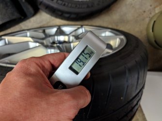

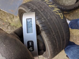

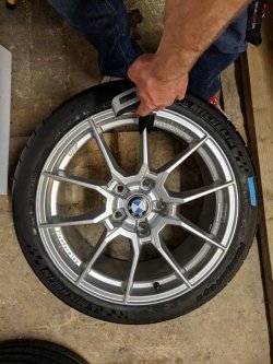

Hier mal das Gewicht von einem Michelin Pilot Sport Cup2 in 235/40/18 9.05kg
Reiche später noch das Gewicht mit montierter Felge nach. ATS Racelight. 8.5 x18
Motec ultralight2 8j18 et 30 mit Michelin PS4 225/40/18
18,80kg pro Komplettrad.

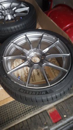

So...wie versprochen. Gewicht komplett 19,15kg

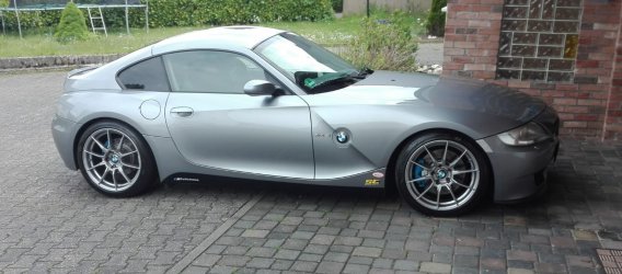

Ich hab 8“ breite Felgen mit einer ET 40 auf beiden Achsen (Rad/Reifenkombi liegt bei 17,6kg)
Deine gewünschte 7,5x17“ ET43 steht 0,9cm weiter innen.
Zur Hinterachse, was willst da den für Distanzscheiben anschrauben? 25mm pro Seite? Das Widerspricht sich irgendwie mit Leicht/Performance.
@Bummler : Ich will eben die 18-Zöller auf meine Sackkarre montieren, deswegen dann 17-Zöller aufs Auto ;)
Die 17-Zöller gibt´s für BMW Lochkreis nur mit ET43 und ET30. Und für den E85 ist nur die ET43 zugelassen (Gutachten anbei).
@MM13 : Ich fahr das BMW Sportfahrwerk mit Seriensturz. Ich hab u.a. nen Satz Styling 164 in 18" mit ET41. Die berühren das Radhaus vorne bei forscher Gangart! Ich weiß - kann man fönen - muss man aber nicht. Momentan fahr ich die Styling 125 in 18" Mischbereifung (ET47 vorne). Das sieht jetzt auch nicht schlimm aus und da schleift natürlich nix. Reifen in 17-Zoll haben nen minimal kleineren Durchmesser und fallen meist etwas schmäler aus, also denk ich dass hier ET40 gerade noch so gehen könnte - darunter will ich aber keinesfalls gehen. Ich denke die ET43 wäre perfekt. Meine zweite Wahl wäre die OZ Ultraleggera in der selben Größe wie du die Alleggerita fährst.
Spurplatten hinten natürlich nur 10 oder 12mm pro Seite. Muss ich aber erst fahren obs mir passt. Notfalls auch ohne - soll ja kein Showcar werden. Wenn man Aluplatten nimmt, ist das auch nicht schwerer wie eine identische Felge mit niedriger Einpresstiefe. Die Hersteller machen ja keine neue Form für jede Einpresstiefe, sondern drehen nur die Anlagefläche innen auf die entsprechende ET ab. Außerdem ist die Masse der Spurplatte nah am Rotationspunkt, fällt also höchstens bei den ungefederten Massen etwas ins Gewicht. Wenn man dann noch das Gewicht der längeren Radschrauben kompensieren will, kann man Spurplatten mit 10 Löchern nehmen, dann nimmt sich das vom Gewicht so gut wie gar nix. Aber wir wollen ja mal die Kirche im Dorf lassen. Ich bin generell eigentlich kein Freund von Spurplatten, aber ich hab Angst, dass die Kiste mit den 225ern dann hinten zu mager daherkommt :eek: :o Trotzdem ist mir das Fahrverhalten wichtiger wie die Optik.
