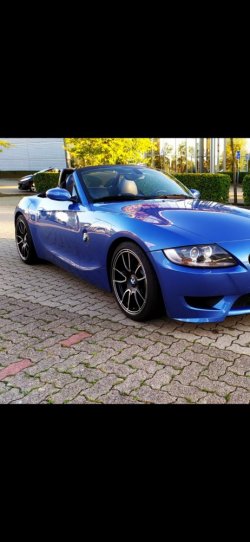

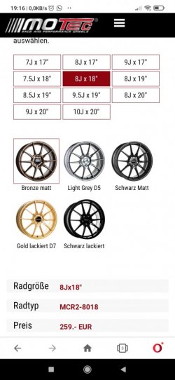

Warum nicht 8x18 et30 Michelin PSS drauf und günstig Grip genießen? Spurplatten hinten 2x12er und die Teile stehen gut im Radhaus ohne Schleifen!
Spotgünstig und leicht 8,6- 8,8 kg wiegen meine:
PSS für einen Schmalen Taler:
Motec Ultra light!
Screenshot_2021-03-20-19-03-51-865_com.miui.gallery.jpgScreenshot_2021-03-20-19-03-07-702_com.miui.gallery.jpg
Gut kann so günstig sein😁
Motec Ultra light!

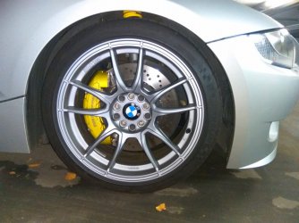

Die Motec Nitro bzw. der Nachfolger Motec Ultralight in 8x18 ET30 lassen innen mehr als genug Platz für die Performance Bremse (alleine schon durch die ET bedingt, da sind andere Felgen deutlich knapper oder benötigen gar Spurplatten an der Vorderachse).
