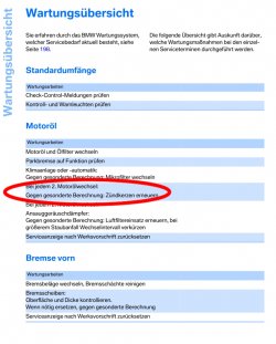

Die gleiche Frage stellt sich mir bei den Zündkerzen. Empfohlen wird ja bei jedem 2. Ölwechsel. Der Wechsel der Kerzen liegt bei mir zwar erst ca. 35000 km zurück, dies war aber allerdings schon vor 6 Jahren.

Wo steht, dass Zündkerzen bei jedem zweiten Ölwechsel gemacht werden sollen? Die "altern" ja nicht. Nach 60.000 KM können die mal getauscht werden - das würde dann mit zwei Ölwechseln passen, wenn man den Wagen regelmäßig fährt. Hier geht es eher um Laufleistung. Da stellt sich auch die Fragen ob man in 60.000 KM wirklich nur 2x Öl wechseln will.

Zündkerzen altern durch Betrieb, nicht durch Zeit.

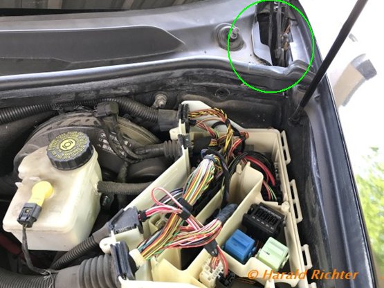

Aktivkohlefilter gerade mal schnell gewechselt. Fragt nicht nach Sonnenschein..! Ekelhaft, was da an Staub und Dreck drin war. Letzter Wechsel: vor 11 Monaten und 15 Tagen bzw. 37000km. Es passen erstaunlich große Blätter durch den Lüftungsgrobfilter vor der Windschutzscheibe. Habe mich gewundert, wie das geht...
Ist zwar die andere Seite, aber dort ist genauso viel Platz das Laub reinfällt. Siehe grüner Kreis.

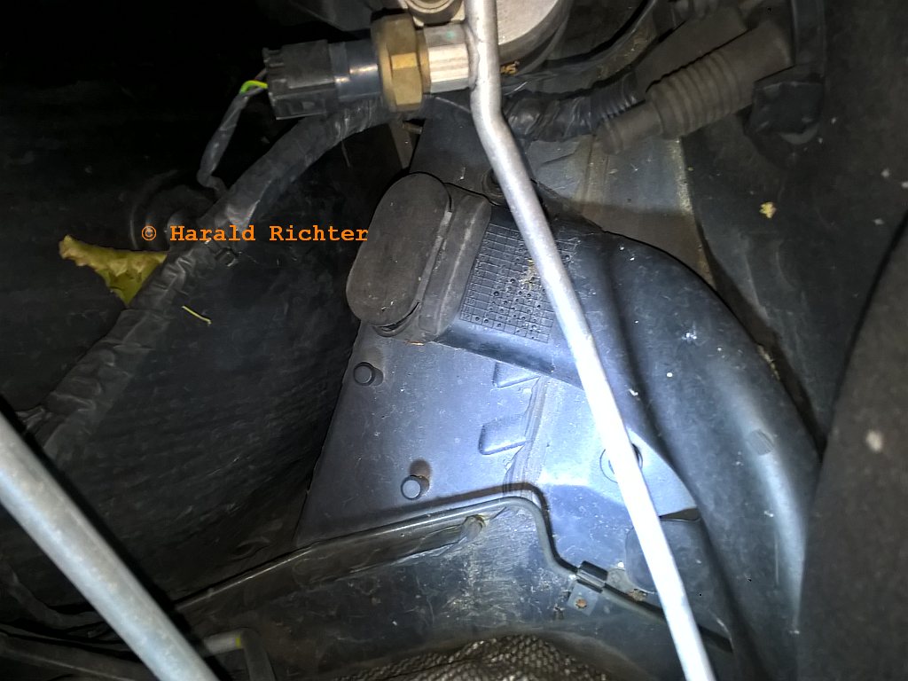

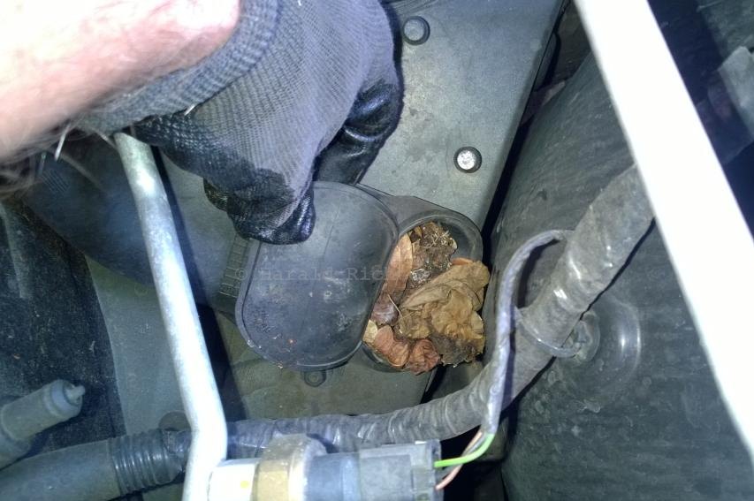

Deswegen sollte man immer wieder mal den Wasserablauf kontrolliern

Die Fotos sind vom E85
Beim E89 gibts das Rohr so nicht.
