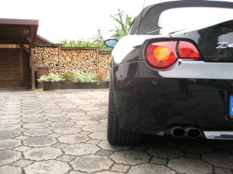

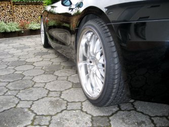

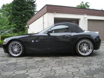

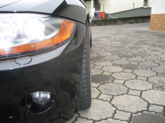

hey leute bin endlich auch stolzer besitzter von 19 zoll felgen....
Emotion Wasabi
VA 8,5x19" ET 35 mit 235/35 Reifen und an der HA 9,5x19" ET35 mit 265/30 Reifen
bin mal gespannt was der TÜVi am Mittwoch sagt, die Reifen gehen bei voller einfederung 2mm an der Kotflügelkante vorbei. Wir haben beim draufmoniteren gleich mal das Auto über kreuz abgelassen (mit der Hebebühne hochgehoben und den vorne links und hinten rechts 2 alte stahlfelgen drunter gelegt und abgelassen...)
aber ich finde die stehen jetzt richtig schön bündig mit den Kotflügeln...
und der zetti sieht jetzt von hinten richtig geil aus...
der zetti liegt jetzt richtig ruhig auf der Straße, kein vergleich mit den RFT´s...
hier noch ein paar bilder, leider nicht in der sonne, ist etwas """" draußen (scheiß wetter!!!!)
gruss jan
