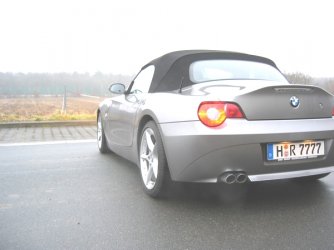

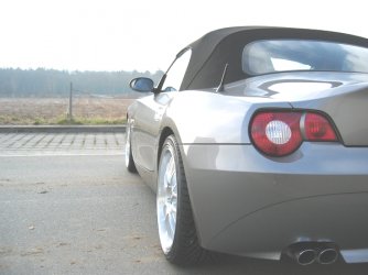

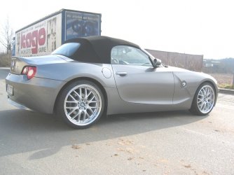

Erst einmal möchte ich mich bedanken für all die, die mir mit ihren Berichten
weitergeholfen haben.
Nun zu dem Auto. Als ich mir den Z4 im Dezember gekauft habe, hatte er
kein M-Fahrwerk. Da der Preis zu verlockend war, dachte ich mir, dann wird
eben eins nachträglich eingebaut. Nur was? Nach langem lesen hier im Forum
hatte ich mich entschieden Bilstein B8 Dämpfer mit Eibach Federn zu
kombinieren. Mit dem Schlechtwegepacket auch dem E46 (hinten +1cm) also eine leicht Keilform.
Das gefiel mir aber dann doch nicht und flog in der gleichen Woche wieder raus.
Ich nahm wieder die org. Gummischeiben + 2mm Gummiplatten (Eigenbau).
Heute sind dann die 19“Alufelgen montiert worden. Ich habe nächtelang nicht richtig schlafen können, weil ich mir einfach nicht sicher war (ob 5 Arm oder nicht). Ich bin aber mit dem Ergebnis sehr zufrieden. sieht halt org. immer besser aus als auf Bildern.
Zum Fahrwerk, kann ich euch nur sagen das es das Beste ist was ich bis jetzt gefahren habe. Federn und Dämpfer sprechen super fein an.
Falls der eine oder andere auch mit dem Gedanken spielt sein Fahrwerk zu verändern, hoffe ich ein wenig damit geholfen zu haben.
Kosten dafür: 710,- Euro ohne Einbau.
Beste Grüße
Rene

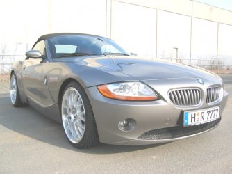

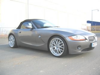

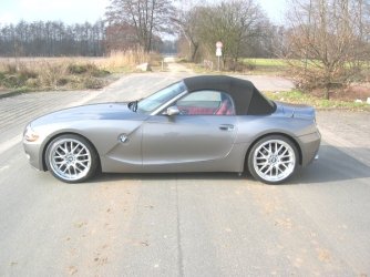

Noch ein paar Bilder

jupp, schaut anständig aus. Setz dich mal rein, wie weit kommt denn das Hinterteil dann runter? Denn das Auto muss doch während der Fahrt gut aussehen und nicht im Stand :M
Kannst du auch mal bitte von Radmitte bis Kotflügelunterkante messen? ... erscheint mir alles ein wenig hoch ... (nein, nicht "zu" hoch)

Hatte die Tage schon mal gemessen.
VA. 34.9 cm.
HA. 35.8.cm
Selbst wenn ich die 2mm Platte hinten abziehen würde, ist es immer noch
35.6 cm. Ich komme also nicht auf die von euch gemessenen Werte.
Könnte aber auch an den Bilstein Dämpfern liegen. Da ist die Rausdückkraft höher als in der Serie. Im Katalog von Bilstein wird in der Kombination auch nur eine Tieferlegung von
-25/25mm angegeben

Sieht cool aus! Das sind ASA? Hatte ich auch erst mit geliebäugelt. Hätte dann von außen identisch ausgesehen. Sterling, kurze Antenne, Auspuffblenden, weiße Blinker. :t
Habe dann aber andere 19er angeboten bekommen. Stecke aber erst nach dem Urlaub um. Bin auch schon ganz gespannt, wie´s aussehen wird. An´s Fahrwerk muss ich auch noch ran....

Hab gerade mal bei mit gemessen und komme auf
VA 34,3 cm
HA 34,5 cm
(jeweils Durchschnitt aus beiden Seiten)
Hab die Eibach (30/30)-Federn mit M-Dämpfern drin. Vorne sind es bei dir 5 mm mehr, passt also mit der 25er-Angabe. Hinten jedoch hast du 15 mm mehr als ich ... und ich hab ja auch noch die Gummiteile aus dem Schlechtwegepaket drin, also eigentlich 25 mm mehr ... nehmen wir mal 5 mm Messtoleranz und dann sind's immernoch 20 mm ...
Dann ist natürlich klar, dass du die 10mm-Gumemteller rausgeschmissen hast :M
... ich würde da auch mal auf die Dämpfer tippen. Werde wohl auch Bilsteindämpfer einsetzen, wenn meine M-Dämpfer hinüber sind.
Wirkt aber bei dir sehr stimmig - wenn ich so die "Luftschicht" zwischen Reifen und Kotflügel betrachte.

Welche ASA AR1 sind das? Hornpoliert/Frontpoliert?
