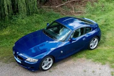

Das ist er.

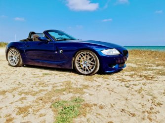

JG, schreib mal bitte, was Du für Felgen auf dem Profilbild drauf hast 😉.
Danke!

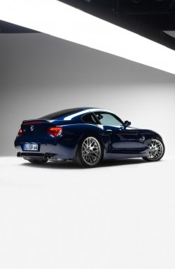

Ich finde CSL Felgen passen einfach am Besten zum Coupé :D
Kannst Du mir mal bitte Deine genaue Konfi nennen?
Inklusive ET, Distanzen, Fahrwerk etc.

Bei mir sind E46 Competition Felgen mit einem KW V3.
VA: 8x19" ET47 mit 15mm Platten wegen der größeren Bremse. 235/35 R19 Reifen
HA: 9,5x19" ET27. 265/30 R19 Reifen
Mit originaler Bremse würde ich aber eher die 8,5x19" (ET44) CSL Felgen mit passenden Spurplatten fahren.
