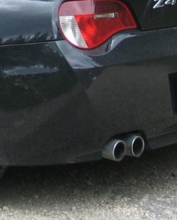

Hier ein Bild, welches fast achteinhalb Jahre alt ist und damals hatte mein QP gerade mal 12500 km drauf. Sieht genauso aus wie bei deinem Foto...

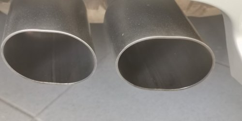

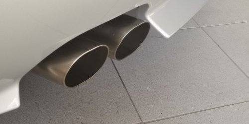

Tja, wer das richtige Auto hat mus nichts machen 😉
VfL 3.0i, 53.000km

Offensichtlich. Zumindest wird nicht allzuoft soviel Leistung abgefordert, dass der Motor zum Bauteilschutz zeitweise angefettet wird. Das ergibt dann eine russige Verbrennung und das Endrohr wird schwarz.
Schau dir mal das Heck nach einem heftigen Trackday an. Bei manchen Autos ist das komplett schwarz angenebelt.
