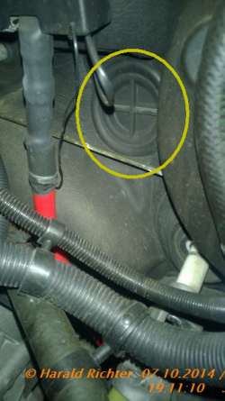

Hallo Helmut,
schau mal ob du unterhalb des Pluspols / Ladekontakt vorne im Motorraum diese runde Kappe mit dem Kreuz an der Strinwand hast (siehe Markierung), oder ob da ein Plastikrohr, ca. 40mm Durchmesser rein geht
Hallo Helmut,

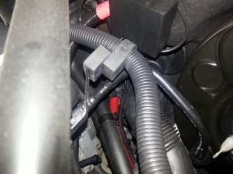

Hallo harald,
Ab grad nachfeschaut und foto gemacht. Bei meinem si, ist ein röhrchen unterhalb des pluspols. Bitte um aufklärung14138044215670.jpg

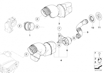

Servus trientna
Das ist das Rohr vom Soundgenerator und dieser hat Schaumstoff im Rohr (Nr. 9)
Wenn der Schaumstoff fehlt, dann ist das was lauter, zu laut m.M.n.

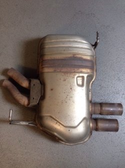

Den verdacht hab ich auch. Werde in der winterpause den endtopf abbauen und nach frischen schweißnäten suchen.
Zum glück haben einige einen esd günstig abzugeben.
Dank trientna
Männer ich bin einen Tag hinter ihm gefahren, und der Krach kommt definitiv vom Topf, nix Soundgenerator ansonsten wäre Helmut heute noch taub :D der Topf ist garantiert leer geräumt :b
