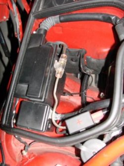

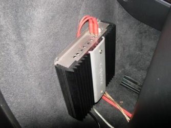

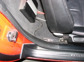

Hab auch die Endstufe hinter der Beifahrerin.

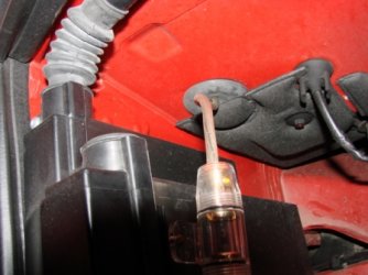

zu 1.: Hab den Strom vorne bei dem + Punkt fürs Fremdstarten angeschlossen. Ist ne direkte Verbindung zur Batterie. Das Kabel kann man dann durch einen Kabeldurchgang (so´n Gummipfropfen) unter der Beifahrerfußmatte durchziehen.
zu 2.: siehe 1.
zu 3.: als Massepunkt dient bei mir die Schraube mit der der Sitz angeschraubt ist. - Direkte Verbindung zur Karosserie - also kein Problem.
zu 4.: Verschraubt hab ich die Endstufe mit der Schaumstoffwand hinter dem Sitz. Hab einfach ein paar längere Schrauben reingedreht. Hält prima schon seit 3 Jahren.
zu 5.: Bilder kann ich dir schicken wenn du willst.
Viel Spaß mit´n Basteln
Ach ja und auf keinen Fall die Stromkabeln und die Lautsprecherkablen nebeneinander verlegen. Sonst hört man die Lichtmaschine surren...

bei der Wattzahl ist es so dass die der Endstufe ungefähr der er Lautsprecher entsprechen muss. Ist die Endstufe zu stark beschädigst du die Lautsprecher wenn du zu laut aufdrehst (was bei einem offenen Wagen und höheren Geschwindigkeiten leicht mal passiert - weiß ich aus Erfahrung) und sind die Lautsprecher zu stark wird sich der Ton bei tiefen Bässen oder so überschlagen. Also ausgeglichen ist am besten.
Zweistufige Endstufe: 2 Lautsprecher können an die Endstufe angeschlossen werden
Vierstufige Endstufe: 4 Lautsprecher können an die Endstufe angeschlossen werden
Ich hab übrigens nur die vorderen Lautsprecher an der Endstufe. Die hinteren sind direkt am Radio dran. Und es hört sich gut an. Zu viel darfst aber nicht erwarten. Vor allem im Bassbereich. Die Lautsprecher vorn sind einfach zu klein als dass da ein abgrundtiefer Bass rauskommt...
Das Stromkabel hab ich wie auf den Bildern gezeigt vom Motorraum in den Innenraum geführt und dann unter der Matte die unter der Fußmatte ist in die Seitenverkleidung gelegt und nach Hinten geführt. eine Sicherung ist natürlich auch drin.
Ach ja und wenn der Sitz ganz hinten ist sieht man die Endstufe von draußen auch nicht mehr. Man muss nur aufpassen dass man nicht hinten anfährt, da sonst das alte Problem mit den wackeln der Sitzen wieder auftritt und man wieder mal die Sitze ausbauen darf...
