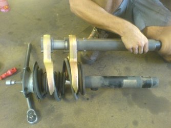

AW: Entfernen Tieferlegung - suche Bilder und Anreize/ Meinungen
Also fast 280€ für nen Federwechsel halte ich aber auch für reichlich überzogen... das kann man - wie bereits mein Vorredner sagte - mit dem richtigen Werkzeug auch selbst machen.
Ich habe diesen Federspanner benutzt...
