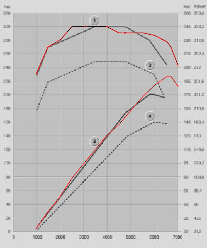

AW: Entscheidung VFL 3.0i contra FL 3.0si
So sieht's aus ...
rot: der neue N52 3.0
schwarz: der alte M54 3.0
gestrichelt: der alte M54 2.5
... wer den neuen Motor fleißig oberhalb von 5.000 1/min dreht, der wird von der Mehrleistung profitieren, denn dem alten 3.0 geht dort die Luft aus.
Das sollte sich klar in der Endgeschwindigkeit und auch auf der Rennstrecke bemerkbar machen. Im Alltag ist das jedoch irrelevant.
Also kein Grund, den alten M54 zum alten Eisen zu schieben - klar, die Zahlen wirken mächtig ... aber Diagramme sagen mehr als tausend Worte.
