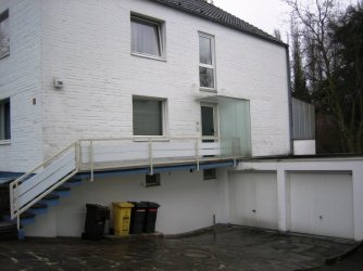

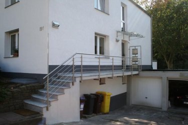

Hier mal ein Bild von unserem Doppel-T-Träger.

Wenn ich das Bild von Jokin richtig verstanden habe, dürfte der Höhenverlust deutlich unter 50 cm bleiben. Er hat ja einen I-Träger so eingebaut, dass die Balkenköpfe der Dachkonstruktion zwischen den horizontalen Teilen des Trägers liegen. Anders formuliert: Der Träger liegt nicht UNTER den vorhandenen Dachbalken, sondern DAVOR!. Und damit benötigt er kaum zusätzliche Bauhöhe nach unten. :) Falls Deine Balken allerdings nicht von vorn nach hinten, sondern von links nach rechts laufen, dann klappt das so nicht. :#
Aber immerhin: Bei Balkenkonstruktionen aller Art (Holz oder Stahl) ist es schon interessant, nicht nur davon auszugehen, dass die Teile aufeinander liegen, sondern möglicherweise auch untereinander hängen können (mit entsprechenden Ankern dazwischen). :)
