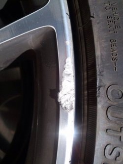

Hallo zusammen,

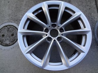

der Vorbesitzer meines Lieblings hat leider bei der rechten vorderen Sommerfelge Bordsteinkontakt gehabt. Ist das 296 19" Modell (s.unten).
Ist hier eine Reperatur überhaupt vernünftig möglich da sie ja polierte Flächen hat.... Wenn da gespachtelt wird bekomm man doch den Metallglanz wahrschienlich doch nur schwer hin oder?
Hat jemand schon Erfahrung damit?
Ebenso wäre ich für Tips zu guten Firmen im Großraum Köln dankbar. Aktuell sind die Felgen bei ATU eingelagert, aber bin mir unsicher ob die sowas anbieten und fachmännisch durchführen können....
Gehe davon aus, dass ich genaue Infos erst bei Sichtung durch den Fachmann erhalte aber wollte vorab schonmal Erfahrugnen sammeln bevor ich die Felge bei ATU aus dem Zentrallager anfordere...
Gruß Marvin

Vorher
Es war ein Riesen Schlagloch (im Ausland) das den Schaden verursacht hat, hat sogar den Reifen in Mitleidenschaft gezogen, siehe beim Buchstabe "O" im Foto.

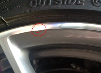

Nacher
Das Unterstrichene ist alles was von der Schadstelle übrig blieb. Die Firma hätte das auch entfernen können, aber wegen der zwei-tone
Farbe der Felge habe ich darauf verzichtet, ist eh kaum zu sehen.
Nein der Reifen wird abmontiert, das macht er aber selbst, er will das es komplett angeliefert wird, wird auch genau so wie es vorher war wieder montiert.
