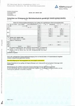

Ich habe meine ganzen Schmicklerumbauten an meinem ehemaligen 35is vom TÜV Rheinland bei Schmickler abnehmen lassen. Die haben dort sämtliche Gutachten ausgestellt. Das Eintragen in die Fahrzeugpapiere war nur in Hamburg beim Verkehrsamt möglich.
Zur Info anbei ein Auszug aus dem Gutachten mit dem ausdrücklichen Hinweis des TÜV die Änderungen umgehend in die Fahrzeugpapiere eintragen zu lassen
