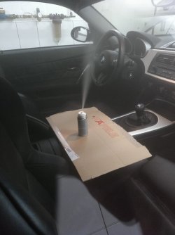

werde mir übers wochenende so einen ozon generator ausborgen. der geruchtsentferner von bmw hört sich auch gut an. Wie wird dieser angewendet? sprüht man damit einfach überall im innenraum an?
Den stellt man auf die Armlehne. Das Ventil wird blockiert und die Flasche entleert sich bei geschlossenen Türen.

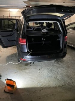

Touran ✅
1 Stunde Ozonbehandlung mit der Gebläse eingestellt auf Umluft.
Dann die Caipirinha Behandlung...
Erster Eindruck - viel besser. Riecht aber sehr stark nach Minze. Morgen bringe ich das Auto zurück und kann berichten.
