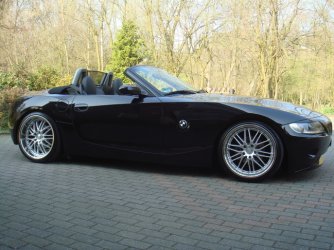

ich fahre KAW Federn 50-40 mm mit Schlechtwegepaket! Probleme gibt es bei mir keine!!

Jau das sieht mal echt knackig aus! Welche größe und et fährst du denn?
Keinen schleifen an der Vorderachse, auch nicht bei zügiger fahrweise in Kurven?

so sieht es bei mir auch ca aus. vorne und hinten schleifts ein bisschen.
fahre dieselben federn auch mit schlechtwegepacket .
felgendimension 10x19 et35 hinten und vorne 9x19 et35

@Runner Ja gut bei den Dimensionen denke ich ist das klar!
Meine haben 8,5 et35 und 9,5 et40, denke da wirds dann nicht so eng oder?

Das passt!! Da musst Du nur den Radlauf vorne mit dem Fön bearbeiten dann schleift nichts!!
