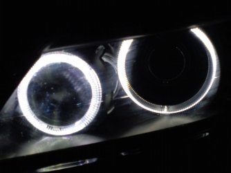

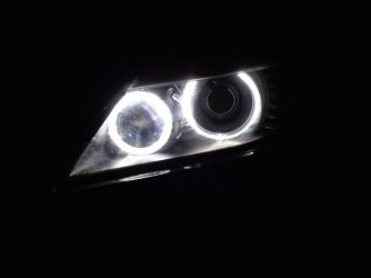

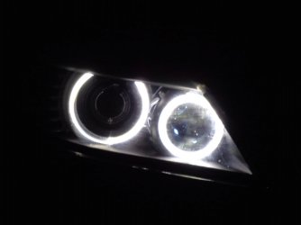

Du warst 1 Minute schneller als ich. Hier die versprochenen Bilder. Also im direkten Vergleich fand ich die meinigen besser als die MTEC oder mindestens gleichwertig, bei fast dem halben Preis.
Ich mach nachher noch ein paar Bilder wenn es dunkel ist...

Das sieht doch prima aus, empfinde die Lichtstärke auf den Fotos als sehr gut! Da man öfters liest das No-Name Teile manchmal nicht gut in die H8 Fassung des Zetti Scheinwerfers passen, hattest du hier Schwirigkeiten oder ist die Passform genau?
Ich finde die Lichtstärke toll. Passgenauigkeit war einwandfrei.
Unten sitzt eine Dichtung drauf, die ist konisch. Kam mir irgendwie falsch rum vor. Ich habe diese gedreht, also die verjüngte Seite zur Halterung hin, dann passte es wunderbar, hat schön Grip und sitzt fest. Hatte einige zuvor probiert da wackelte es hin und her. Das Gehäuse mit den CAN-Bus Widerstand ist auch gut unterzubringen.
EDIT: Eins sei noch erwähnt, die Kamera verdichtet natürlich das Licht und in natura wirkt es etwas weniger intensiv, aber immer noch "schick". ;)
