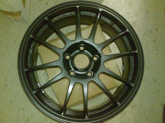

Hallo, hier mal ein kleiner Erfahrungsbericht,
vielleicht hilft es ja dem einen oder anderen.
Schon länger habe ich mit dem Gedanken gespielt, meine
OZ Superleggera in schwarz pulverbeschichten zu lassen.
Daher habe ich meine Felgen zu einem Pulverbeschichter
nach Langenfeld/NRW gebracht...
Habe die Firma hauptsächlich aufgrund des Preises ausgewählt.
Anlieferung war ok, ich wurde freundlich beraten, man hat sich wirklich
Mühe gegeben und mir diverse beschichtete Teile gezeigt, da
ich nicht sicher war, ob ich die Felgen matt oder glänzend haben
wollte.
Bis hierhin alles ok; der Abholtermin wurde dann leider insgesamt
3 mal verschoben, da der Sandstrahler (eine externe Firma, habe ich
auch erst im nachhinein erfahren) diese noch nicht fertig habe.
Dies war zwar etwas ärgerlich, aber nicht weiter schlimm -
Schlimm wurde es, nachdem ich die Felgen abgeholt hatte...
- die vier Ventile waren nicht aus der Felge herausgeschraubt worden,
sondern mit einer Kneifzange abgekniffen worden
Begründung: wäre der Sandstrahler gewesen, dieser hätte die Ventile
nicht losbekommen...
Ach, ich hatte vergessen zu erwähnen, dass es sich um Beru Ventile mit
Reifendruckkontroll System gehandelt hat, Kostenpunkt Stk. ca 60 Euro...
- dafür ist man so nett gewesen und hat die noch auf der Felgen
befindlichen Wucht-Gewichte drangelassen und mitgepulvert
- Weiterhin wurde die Zentrierung der Felge nicht abgeklebt und mitgepulvert -
habe ich mir solange nichts dabei gedacht, bis mich mein
Reifenmonteur angerufen hat und sich beschwert hat, dass die Felgen nicht
mehr auf die Nabe passen.
Tja, jetzt werde ich das nächste WE mit Schleifpapier in der Garage verbringen
und hoffen, dass ich die Beschichtung gleichmäßig abbekomme...
Achja, den Preis habe ich selbstverständlich eigenmächtig weiter reduziert,
eventuell verlange ich auch Nachbesserung.
Das einzig positive ist, dass die Felgen zumindest von vorne wirklich gut und sauber beschichtet worden sind
