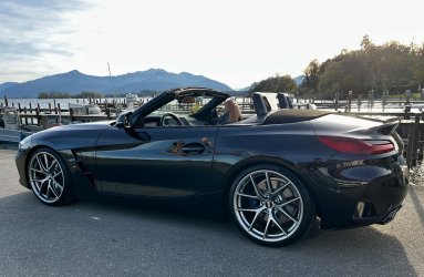

Geh davon aus das es etwas überdämpfter wirkt. Bedeutet immer noch komfortabel genug aber etwas aufgeregter. Habe selbst auch die Federn von AC verbaut. Siehe auch fotos
