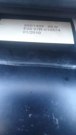

Tja, so schnell vergehen 2 Jahre. Und weil im Januar die nächste Hauptuntersuchung fällig ist, fiel mir siedend heiß ein, was ich hier in den Start-Post schrieb:
Auf dem Gastank selbst ist kein Typenschild angebracht: So war das Herstellungsdatum und die Litergröße für den Prüfer nicht ersichtlich, was ein größeres Problem darstellte.
Deshalb die Frage an alle AISB/Vialle-Gasfahrer (Gvidas, survivor_rgbg, ...):
Habt ihr ein Typenschild auf dem Tank? Wo befindet sich dieses? Hattet ihr damit beim TÜV Probleme?
Besten Dank, Phileas
Ein Typenschild hab ich auch nicht. Nur einen Aufkleber.
Hab dir mal ein Foto von den sichtbaren Aufklebern an meinem Tank gemacht.
Ein Typenschild, wie ich es verstehe kann ich darauf nicht erkennen.
War im Mai diesen Jahres das zweite mal seit dem Gasanlageneinbau bei der Hauptuntersuchung (das erste mal mit Gasdichtigkeitsprüfung). Dem Gastank, bzw. irgendwelchen Schildern darauf hat der DEKRA Prüfer keine große Aufmerksamkeit gewidmet, soweit ich mich erinnern kann.
