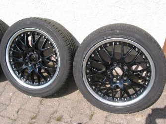

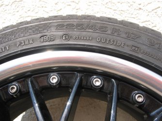

Ich hatte die "Kreuzspeiche42" zerlegen lassen, weil der Klarlack an einigen Stellen
vom Wasser unterwandert war und an diesen Stellen "milchig" und somit häßlich ausschaute.
Felgenstern wurde poliert und das Felgenhorn wurde poliert. Sah klasse aus.
Bis ich das 1. Mal damit durch die Waschstrasse gefahren bin.....
dieses schei.... Waschzeug hat voll das polierte Alu angegriffen... sah zum Kotzen aus.
Also die ganze Aktion noch einmal machen lassen, nun aber die polierten Felgenhörner mit klarem
Kunststoff überziehen lassen. Minimaler Einbuße am Glanz, aber dafür "alltagstauglich".
Fazit: Für den, der blank polierte Felgen haben möchte, ist Handwäsche und immer schön Nachpolieren angesagt,
was mir persönlich auf Dauer doch etwas zuuu... anstrengend gewesen wäre.
Hier zwei Bilder, wie sie jetzt ausschauen:

AW: Erfahrungswerte Kreuzspeiche 42II äußere Ring polieren
Hey das sieht ja fast aus wie meine grinz,habe sie damals hier im forum gekauft von jemanden der sie grade neu lackieren lassen hat Stern In Diamantschwarz und kranz in silber haben sich top gehalten kann es nur empfehlen keine wasserflecken auf dem Polierten Kranz;)
