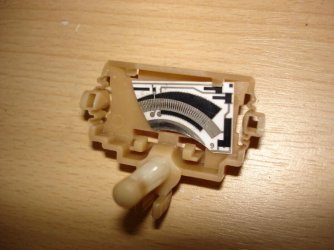

ich habe das Problem das meine Tankanzeige nicht mehr funzt.
Da habe ich mir gedacht ich baue die Kraftstoffpumpe aus und schaue mir den Geber an und versuche ihn wieder gängig zu machen.
Leider musste ich feststellen, das die kleine Leiterbahn - Widerstandsplatine (siehe Anlage) auf der linken Seite abgebrochen, und daher die Funktion nicht mehr gegeben ist.
Ich kriege voll die Bauchschmerzen, wenn ich wegen einem Teil was sehr wahrscheinlich 1 - 2 Euro kosten eine komplette Kraftstoffpumpeneinheit von ca. 260 Euro kaufen muss.:g
Wüsstest Ihr evtl. ob ich so eine Platine einzeln kaufen kann?
Oder kennst Ihr den Hersteller?
Verkauft vielleicht jemand eine gebrauchte??
Könnt ihr mir helfen?

Nun, laut realoem gibts nur die Pumpe komplett, kostet da 150$. Vielleicht findest du bei einem Autoverwerter oder Ebay eine defekte Pumpe mit intaktem Geber.

Mir fällt dazu nur Elektronikbastelshop ein, da sollte sowas zu finden sein,
was nicht passt kann man passend machen,scheint doch für Dich kein Problem zu sein nachdem Du das Teil schon ausgebaut hast.:t

Habe mir für 150 Ocken ne neue Schnüffelpumpe gekauft und eingebaut, und von nun an blendet mir die Reserveanzeige nicht mehr ins Gesicht. :-)

nun ja die Pumpen bei Ebay, waren auch schon ca. 6-8 Jahre alt und lagen beim Sofortkauf bei 99 Euro. Da fiel mir die Entscheidung nicht schwer ne neue zu kaufen.
