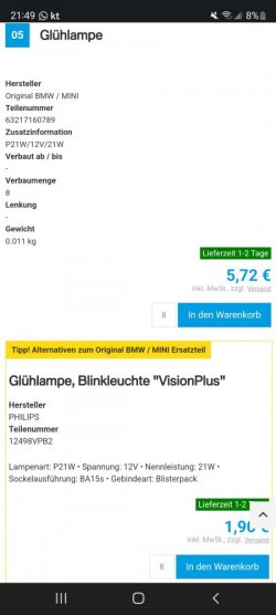

Ich habe ins Handbuch geschaut und da stand ganz klar beim E85 VFL: P21/4W
Amazon sagte, dass das für mein Auto nicht passt aber ich habe auf BMW gehört.
Habe jetzt die alten Birnen ausgebaut und siehe da: verbaut waren P21 (also mit einem Glühfaden und einem Pol). Die bestellten P21/4W haben 2 Pole und 2 Fäden. Habe diese mal eingebaut aber das Licht hinten war mehr eine Funzel als ein Licht.
Ich ärgere mich über die verballerte Kohle und werde jetzt die P21 kaufen.
ich verstehe aber die Logik nicht???
