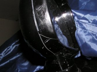

Ich habe einen defekt an meinem Aussenspiegel und würde gerne wissen ob es den Rahmen der auf folgendem Bild gesprungen ist auch einzeln gibt oder ob jemand einen kaputten Spiegel hat an dem dieser Rahmen noch in Ordnung ist!
Ausserdem würde ich gerne wissen wie der Rahmen zu demontieren ist!
Vielen Dank!
Frank
AW: Ersatzteile für Aussenspiegel
Hi Frank,
soweit ich das erkennen kann, ist das der linke Spiegel, richtig?
Also:
Den Haltering gibt es in der Tat einzeln und er hat fpr links die T.-Nr.: 51 16 8 413 517
Das ist die grundierte Version, man kann aber auch einen bereits lackierten Haltering bestellen.
Um den Haltering abzubauen, muss zunächst das Spiegelglas ausgeclipt werden.
Am Glas sitzt in der Mitte ein Ring mit vier Nasen in Richtung der Ecken - einfach mit einem breiten Spachtel oder Holzkeil (jeweils am besten in ein Tuch verpackt, um Lack und vor allem Spiegelglas zu schützen) an der Unterkante des Spiegelglases ansetzen und vorsichtig aushebeln.
Vorsicht, solltest Du beheizte Spiegelgläser haben, nicht die Kabel abreissen, sondern an der dem Fahrzeug zugewandten Seite abziehen!
Wenn das Glas raus ist, siehst Du auf den Stellmotor und vier Torque-Schrauben - ich kann mich jetzt nicht genau entsinnen, ob der Stellmotor auch rausmuss, meine aber fast, der kann drinbleiben.
Die vier Torque-Schrauben lösen und die beiden Teile der Spiegelverkleidung auseinanderziehen - fertig!
Viel Erfolg,
Tom
