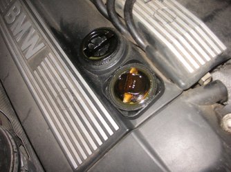

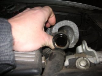

Hier mal Bilder von meinem Motor, der gerade ausschließlich Langstrecke sieht - auch hier gelber Schleim am Öldeckel, jedoch absolut nix in der Entlüftungsleitung.
Die Nierenabdeckungen hab ich aus Faulheit gerade nicht drin, brauch ich offenbar auch nicht, da die Isolierung gut ausreichend ist.

Mal eine ot Frage an dich: wie bekommt man die KGE Entlüftungsleitung genau ab? Diesen Ring zusammendrücken und abziehen geht irgendwie nicht so recht. Will da nix abbrechen ...
Doch, doch - den Ring oben und unten zusammendrücken damit sich der Clip löst. Bitte nur bei "restwarmem" Motor versuchen, denn das kalte Plastikteil wird sonst "wahrscheinlicher" zerstört.
