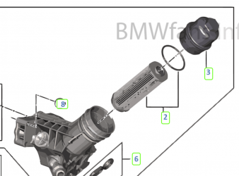

Dafür schraubt man den Deckel 3 auf und zieht in leicht nach oben, so das Luft gezogen werden kann. Der Filter 2 steckt dabei an diesem Deckel und kann jetzt ein paar Minuten leerlaufen. Das Öl läuft zurück ins Filtergehäuse 8 und da entsteht keinerlei Schmutz um das Filtergehäuse herum. Nach ein paar Minuten zieht man Deckel und Filter endgültig raus und löst dann den Filter vom Deckel.
Dann einen neuen Filter und neue Dichtungen aufstecken.
Und dann kommt das Geheimnis! Und ich vermute, dass machen die meisten Werkstätten nicht, weil sie zu faul sind... 😜
Natürlich füllt man die ca. 100-200ml Öl nach, die im alten Filter selbst stecken geblieben sind.
Das macht man aber am besten am ausgebauten Filter, der ja bereits am Deckel steckt. So kann man den Filter nämlich gut halten.
Man gießt jetzt die ca. 100-200ml Öl auf diesen Filter, damit dieser gut gesättigt ist. Und erst dann schraubt man den Filter/Deckel wieder in das Ölfiltergehäuse hinein. Der große Vorteil dieser Vorgehensweise ist, dass der Öldruck sofort wieder anliegt, weil der Filter ja bereits voll, also gesättigt ist.
Dann startet man den Motor und lässt diesen mal kurz im Leerlauf laufen. Danach prüft man den Ölstand und füllt bis zur entsprechenden Markierung auf...
Das wars dann schon...

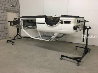

Ja so eine Drehbühne hätte echt etwas...
Da wäre der Unterboden mal einfach zugänglich und man könnte den mal ordentlich absaugen! Und die Krümel im Innenraum fallen auch mal aus allen Ritzen.
Besonders praktisch beim Roadster, weil man die Krümel dann vom Werkstattboden einfach auffegen kann... :whistle:
Kann man das patentieren???
PS: eigentlich bräuchte man eine Dreh-Schüttel-Bühne...
