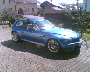

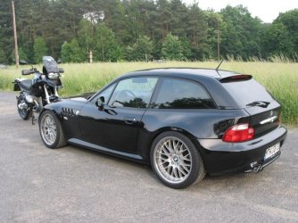

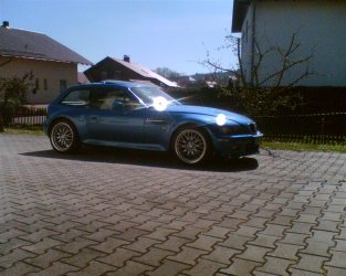

Rondell 0081
VA: 8x18 ET40 225/40 R18
HA: 9x18 ET40 255/35 R18
War garkein Problem beim eintragen.
musste auch nix gezogen werden oder so
Habe auch Bilstein Eibach Verbaut
Hinten werd ich demnächst noch (10 oder 15mm) Spurplatten verbauen

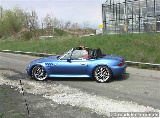

ich habe ASA ZR2 in schwarz in 18 Zoll drauf.
vorn 8,5x18 und hinten 10x18 ET 35 mit den entsprechenden Reifen.
Felgen sind nicht schlecht, nur das verchromte Bett ist empfindlich.
Hinten Kotflügel leicht mit Bördelgerät angepasst. Vorn wegen KW Gewindefahrwerk 5mm Spurplatten, da sonst Pelle am Dämpfer schleift. Keine Blecharbeiten vorn. Kein Lenkeinschlagbegrenzer.
Klar muß das beim TÜV in Verb. mit dem Fahrwerk abgenommen werden, ist aber kein Problem gewesen.
Gruß Björn

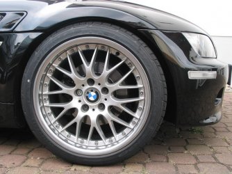

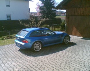

Ich hatte mir auch lange Gedanken darüber gemacht und bin (für mich!!!) zu dem Entschluss gekommen,
dass nur eine einzige Felge auf dem Z3 (Coupe) wirklich gut ausschaut - eben die Kreuzspeiche 42.
Gerade der ZZZ ist fast schon als ein klassisches Auto zu bezeichnen und da passen keine
neumodischen oder gar verchromten Räder drauf - das ist der totale Stilbruch.
"Witzig" ist auch, was die Profis, also diejenigen, die mit diesen Felgen handeln,
von den meisten Felgen, die es für'n Appel&Ei zu kaufen gibt, halten - nämlich absolut garnix.
Jeder seriöse Händler wird dir zu einer BBS oder OZ-Felge raten, Breyton ist auch noch okay, aber dann wird's schon eng.
"Mein" Reifenhändler meinte dazu - türkisch.%:
18"-BBS-Kreuzspeiche42 vom E39 bekommst du immer wieder einmal günstig bei 3-2-1, so hab ich's auch gemacht.
Hier einmal meine Kosten:
- Felgen bei 3-2-1 geschossen - € 700,00 incl. passender Zentrierringe
- 1 Satz Reifen (225/255) Dunlop SP9000 - € 680,00
- Karosseriebearbeitung (vorne je ~1 cm ziehen, hinten nur börteln) - € 320,00
- Spurplatten hinten 10 mm - € 100,00
- TÜV-Einzelabnahme - € 220,00
Also hat der ganze Spass rund 2 Mille gekostet - aber dafür steht mein Zetti auch genau so da, wie's mir gefällt... :+
