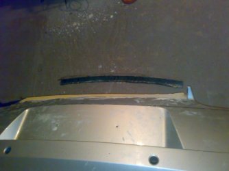

heute ist die "Supaaaschnäppchen"-Stoßstange endlich angekommen und ich hab mal so grob nen 2ten Auspuffauslass ausgeschnitten und angezeichnet wo das Teil denn so ungefähr hin kommt und wie groß er wird.
Ich rede von einem Eigenbau aus GFK und optisch soll er an den Carbondifusor vom FL angelehnt sein.
Ich werde hier nach und nach immer weitere Bilder einstellen...möcht auch gleich dazu sagen dass es mein erstes GFK-Projekt in dieser Dimension ist - sprich, für gute Ratschläge bin ich immer offen...
Soweit mal, hier das erste Bild

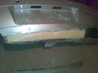

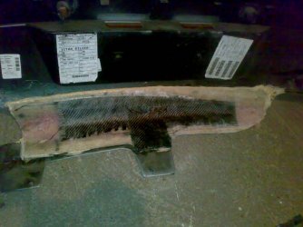

So Gemeinde,
es geht weiter.
Gestern habe ich mal eine Brücke aus GFK laminiert und diese mit Baukleber eingeklebt(GFK hält nicht direkt auf PUR-deswegen einkleben).
Hab nochn Stück Carbon rumliegen gehabt...auch rein damit;)
Heute gings dann ans wegschneiden und grobspachteln - hab nen Zacken noch stehen lassen damit man deutlich sieht was alles weg geschnitten wurde.
Denke man sieht schon nen Ansatz...das es noch eionige Stunden verschlingen wird ist mir jedoch klar...

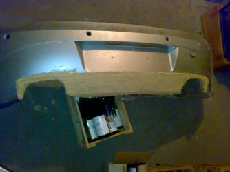

Update, hier mal nen Handyschnappi von der groben Spachtelei.
Zum Glück gibts ebäääh und türkische Spachtelmasse;)...wäre sonst nicht zu bezahlen...die ersten 4 kg sind verspachtelt:wm
PS: Die Kiste war schon leer...ehrlich:9
