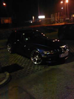

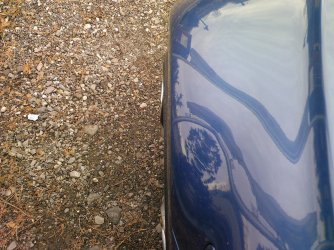

Jetzt aber wieder mal ne Frage: Laut Gutachten, welches ich mir vorab natürlich genau durchgelesen hatte, sollte es mit diesen Felgen und den von mir gewählten Reifendimensionen kein Problem geben. (VA 225/35 R19, HA 255/30 R19)
Hinten kann sogar noch ne Spurverbreiterung rein, aber vorne is es jetzt schon richtig eng.. &:
Hab es fotografiert- die Felgen stehen jetzt schon seitlich raus.
1) Kann es da beim typisieren Probleme geben, trotz Gutachten in der Hand? &:
2) Wollte eigentlich den Wagen noch mit Eibach Pro Kit ein wenig tiefer legen. Hab den Satz auch schon zu Hause. Kann ich wohl vergessen, oder? &:

hinten passen noch distanzen rein. vorne sollte das auch mit dem eibach pro kit noch gehen, musst nur sehr wahrscheinlich den plastikinnenlauf wegschneiden. wenn du das geschickt machst, dann spritzt trotzdem kein wasser in den motorraum, also vorher am besten mal genau ansehen.
beim typisieren gibts keine probleme solange das ganze freigängig ist.

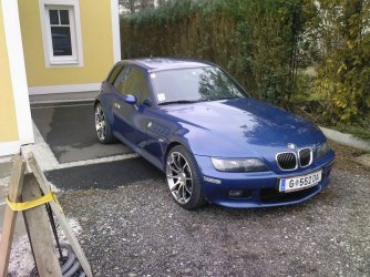

zeig die mal von der Seite, von vorne sieht es aber schonmal sehr geil aus :t
AW: Es is soweit - die Felgen sind drauf!
Aber gerne: %:
Qualität der Fotos ist leider nicht besonders, da ich 1. kein begabter Fotograf bin und 2. nur mit meinem Handy Fotos machen kann..

reifenlauffläche muss oben im bereich von 30° (glaube ich) abgedeckt sein. felgen und auch reifenrand dürfen über die kotflügelkanten rausschauen.

Hi Didi,
na das sieht doch sehr schön aus! Glückwunsch...
Zu Deiner Frage: Jein, es darf was über die Kotflügelkante hinausstehen, aber die Lauffläche des Reifens muss abgedeckt sein!
Jetzt warte mal ab, was bei der Typisierung rauskommt und wegen der Federn...rein damit und testen! Wenns irgendwo klemmt bzw. schleift, musst Du tatsächlich etwas schneiden oder ggf. auch dickere Federteller reinmachen, die etwas mehr Spielraum bringen.
