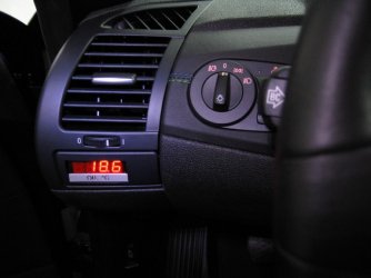

Was lange währt wird endlich gut - in dem Sinne bin ich heute endilch
mit dem Einbau einer Öltemperaturanzeige fertig geworden :9
Der Gedanke spukte mir schon lange im Kopf rum, und eigentlich wollte ich das schon bei meinem "alten 3.0er" in die Tat umsetzen.
Nur leider hatte ich bislang keine Lösung gefunden die sowohl technisch als auch optisch ansprechend ist.
Zeigerinstrumente fallen also hier schon von vorneherein aus dem Rennen weil diese
überhaupt nicht zum Design des Zettiinterieurs passen.

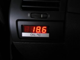

So kam nun nur eine digitale Anzeige in Frage. Nach längerer Internetrecherche bin ich auf ein Einbauthermometer gestoßen das die Anforderungen an Temperatur-Meßbereich, Betriebsspannung und Größe erfüllt um im Zetti Platz zu finden.
Es handelt sich hier um ein Digitalthermometer mit PT 100 Füher und einem Meßbereich von -60°C bis +199,9°C in 0,1°C Schritten. Eigentlich für industrielle Anwendungen gedacht, aber auch prima für den Einsatz im Auto geeignet :D .
Größte Schwierigkeit war die Platzierung der Anzeige, sie sollte so unauffällig wie möglich aber trotzdem gut ablesbar montiert werden.
Erschwerend kam hinzu dass ich bei meinem Alpina nur Umbauten machen möchte die sich später problemlos rückrüsten lassen.
Um die Sache abzurunden habe ich ein kleines Aluschildchen gravieren lassen und an der Anzeige angebracht...

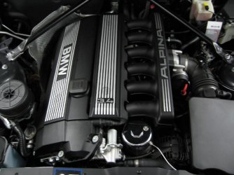

Den Fühler habe ich in einem CNC gefrästen Alu-Ölfilterdeckel montiert.
Und das ist das Ergebnis::M

Yepp tolle Anzeige, finde ich echt klug gemacht !
Genau den gefrästen Ölfilterdeckel hab ich auch... bloss bei mir passt der fühler nicht rein :g vermutlich werde ich nun das Passende Gewinde von einem Kollegen reinarbeiten lassen, mal sehn ob das geht.
AW: Es ist vollbracht - Öltemperaturanzeige im Z4
IQ-Man schrieb:
Schöne Arbeit. Wie wäre es mit ein paar detaillierteren Infos? Display, Tempfühler, Ölfilterdeckel? Was, wie... und woher?
beim Ölfilterdeckel kann ich schon mal weiterhelfen... SaNi-Tuning kosten ... stolze 129€

Respekt - einer der wenigen Umbauten, welche - 1. optisch perfekt und 2. 100% rückrüstbar sind - somit 1A Idee. :t
Aber etwas blöde Frage: was sagt Dir der Wert aus? Ist denn nicht der eingebaute Wassertemp. Fühler/Anzeige ausreichend bzw. divergiert die Öltemp. so stark von der Wassertemp? &:
Also ich hab es bei meinem 3er und auch dem Z4 noch nie geschafft die Wassertempanzeige mehr als 2 mm über die Mitte zu bringen - der Motor scheint auch bei 40° Außentemperatur und Stau vernünftig gekühlt zu werden - bei meinem alten Fiesta war das schon gaaanz anders...
... aber Du kannst daraus ja immer noch eine Innenraumtemperaturanzeige machen - sowas finde ich fehlt!

Den PT 100 gibt es in verschiedenen Baulängen welche länge hast du verwendet?
Und woher hast du die Digitalanzeige?

Zu den verwendeten Teilen:
Der Deckel ist wie oben schon mal geschrieben von Sanituning und liegt preislich
bei 129 Euro.
Die Anzeige ist Typ GTH 2448/3 mit einem PT 100 Fühler mit Anschluß M12x1,5 und einer Fühlerlänge von 25mm (kürzer wäre hier aber besser gewesen), Kabellänge 5m teflonummantelt.
Man bekommt die Anzeige auch bei Conrad...
Anzeige und Fühler liegen zusammen bei ca. 110 Euro
Hinzu kommen noch die Blende für den Cupholder Schacht (bei BMW für ca 12Euro) und ca. 30 Euro
für Kabel, Sicherungshalter, Stecker, Kleinteile und das gravierte Schildchen….
Man muß also grob mit 300 Euro an Gesamtkosten rechnen. Und ein paar Stündchen Bastelarbeit ;)
Hinweis am Rande: Der Fühler ist mit der Zuleitung fest verbunden. Was natürlich bei einem späteren
Ölfilterwechsel dazu führt dass die Leitung beim Ausschrauben des Fühlers verdrillt wird.
Deshalb habe ich hier eine Steckkupplung eingebaut. Diese sollte hierbei mit Goldkontakten ausgeführt
sein, um die Übergangswiederstände dauerhaft niedrig zu halten. Sonst würden diese das Meßergebnis
Verfälschen - insbesondere bei Korrosion der Steckverbindung.

Wie exakt wird der Sensor montiert? Misst dieser eigentlich die Temperatur des Ölmessstabs?
