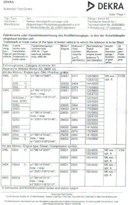

Hallo habe heute meinen Remus ESD bekommen, der auch für mein QP 3.0 geeignet sein soll.
In der EG Betriebserlaubnis sind alle Fahrzeuge der 3er Baureihe E46 aufgeführt, aber welche Zeile (Fahrzeug-Typ) gilt jetzt auch für das Z3 QP??&:
Hier mal die Kopie:

Keine.
Z3 Coupe ist da nicht bei...

Das Z3 Coupé ist ein E 36!
Normalerweise kannst Du da auch die Teile eingetragen bekommen, die für den 3er E36 zulässig sind - so war das zumindestens bei mir.
In der ABE stand auch nur der 3er und kein Z3.
Aber in Deiner o.g. Kopie erscheint nur der E46, das ist doch der Nachfolger der E36-Reihe.

Da das Coupe nicht in der Betriebserlaubnis steht, bleiben dir 2 möglichkeiten.
Remus anschreiben, ob sie für den ESD ne Betriebserlaubnis für den Coupe haben und dir schicken könnten.
Oder Einzelabnahme.

danke für die Antworten.
Der ESD wurde mir für mein QP verkauft, auf dem Umkartong steht auch Z3 Roadster 170 KW drauf.
Hoffe jetzt, dass die mir eine Falsche EG-BE reingepackt haben.
