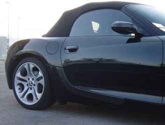

Einmal was neues auf dem Z4 Markt!! Diese Schweller habe ich selber entworfen und anfertigen lassen, zum Schutze des Lacks. Diese an meinem Auto sind unlackiert.

AW: Etwas neues braucht der Z4 (Karbon-Schweller:-)
Ich bin im Rollstuhl und brauche sie als Schutz, damit der Rollstuhl beim einladen nichr den Lack zerkratz.

Respekt, hätte vieles gedacht, aber das man einen Z Rollstuhlgerecht umbauen kann nicht!
Zu deinem Schutz, sieht gut aus, wäre es aber nicht sinnvoll gewesen die komplette Einstiegsleiste durchzuziehen?
Respekt :t
Hätte ich nicht gedacht, dass das vom Platz funktioniert, umso mehr freut es mich für dich :t
Ich finde auch, dass die Leisten recht unauffällig sind und sich gut ins Gesamtbild einfügen.

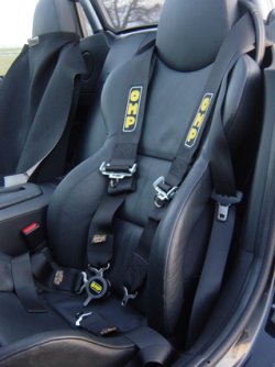

Hallo zusammen
Möchte schnell eure Fragen beantworten.
Da ich noch niemand kannte, der ein solches oder ähnliches Sportauto fährt, musste ich alles genau abklären lassen. Wir sind dann zum Entschluss gekommen, dass es passen müsste und so habe ich auf gut Glück ein Z4 gekauft.
Ich bediene mein Auto mit meinen Armen. Steuern tue ich mit der linken Hand und Drehkonopf am Lenkrad, rechts vom Steuerrad befindet sich ein Hebel mit dem ich bremesen (nach forne drücken) Gas (nach unten drücken, ein sogenantes Knickgas) und alles anderen Funktionen (Blinker, Voll- und Abblendlicht) betätigen kann. Durch meine gelähmte Bauch- und Rückenmuskulatur habe ich nicht so gute Sitzstabilität, somit habe ich Hosenträgergurten vom omp einbauen lassen. Diese Gurten haben sich echt bewährt und passen gut auf die Sportsitze.
Leider habe ich vom Umbau noch keine Fotos gemacht doch von den montierten Gurten. (ps. Schrott gurten eignen sich nicht, habe diese ausprobiert!!)
Servus Beat,
toll wie Du das hingekriegt hast. Habe auch Bekannte mit umgebauten Auto´s, aber keinen Z4.
Ich wünsche Dir viel Spass mit DEinem Zetti und einen "Guten Rutsch"
