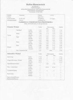

Da steht also, wenn Du vorne -2° und hinten -4° Sturz fährst und beide Achsen bis zur zulässigen Grenze belastest, musst Du mindestens 2,2 und 2,5 bar fahren.
Nun bräuchtest Du noch die exakten Werte für den Fall Deiner Achsgeometrie und Deiner Achsbelastung. Da kommen andere Werte für "mindestens" heraus. Aber auch das hilft Dir herzlich wenig, denn der "optimale" Fülldruck ist damit nicht gesagt worden.
Immernoch fehlt Dein Vermessungsprotokoll in diesem Thread. Wann lässt Du es anfertigen?
geh gleich runter und such mein Vermessungsprotokoll :rolleyes:
Wie schon gestern am STT kurz besprochen, kann es natürlich am FW liegen, das in dieser Kombi und Einstellung, meiner Meinung nach, recht unharmonisch ist.
Glaub ich auch... eig. können wir das hierbei belassen da ich mich entschieden habe ein Billsteinfahrwerk einzubauen ;)
Mal schauen eig. wollt ich ja das b16 evtl. wirds als die zwischenlösung ;)
