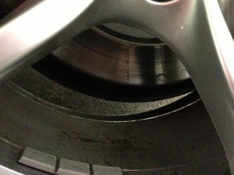

Jetzt habe ich Fotos von den hinteren Scheiben gemacht, das Problem beschrieben und gebeten auch die hintere Bremsanalage auswechseln zu lassen, weil die Bremsanlage ja schon beim Kauf defekt war und ich sogar darauf hingewiesen habe. In der zwischenzeit war ich beim :-) um die Ecke um die Bremsen begutachten zu lassen und mir eine zweite Meinung einzuholen. Der Meister bestätigte mir, dass alle Scheiben krumm seien und dass das schon mal passieren könnte, wenn man einen Wagen durch die Waschstraße fährt und dann stehen lässt (Bremsbacken fressen sich fest).
Die Antwort der Verkäuferin war für mich durchaus verblüffend: "das könnte ja gar nicht sein nach nur einem Jahr und die Bremsen vorne wären ja auch nur auf Kulanz ausgetauscht worden". Auch der Hinweis, sich die Fotos, die ich gemacht habe mal anzuschauen und das Angebot, noch mal bei meinem :-) vorbei zu fahren, damit der BMW Meister ihr telefonisch mitteilt, dass ich kein totaler Vollidiot bin, stiess auf taube Ohren.

Ob der Vorbesitzer den richtig getreten hat kann ich natürlich nicht sagen. Ich bin jetzt kein Fachmann, aber die Scheiben sehen schon so aus, als wenn da irgendwas festgebacken ist. Ich versuche mal das Foto, was ich auch verschickt habe hier mit zu posten....Bremsscheibe_hinten_links.JPG
An den Felgen ist nicht ein Kratzer, und wenn die einen "Schlag" hätten, würde man es ja nicht nur beim Bremsen merken, sondern auch beim normalen fahren, oder?
Ach ja, wie lange er genau gestanden hat weiß ich nicht genau, aber es kann eigentlich nicht übermäßig lange gewesen sein, weil der Wagen 15 Monate alt ist und 24 tkm gelaufen hat und somit schon regelmäßig bewegt zu sein schien.
Naja, aber so wirklich beunruhigend sieht die Scheibe auf deinem Bild jetzt nicht aus. Ist halt der Abdruck vom Bremsklotz drauf zu sehen. Das kann ich dir relativ einfach reproduzieren.
