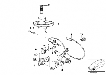

Hier mal ein Bild. Ist die Nummer 5? Was genau man da nun am Sturz einstellen kann weiß ich auch nicht...
Bitte um Aufklärung?
Diese Schraube hat in der Längsachse ein excentrisches Profil, d.h. je nach dem wie diese gedreht wird, wird der Achsschenkel (Nr. 2) näher an das Federbein gezogen, dadurch wird der negative Sturz größer. Welche Vorteile das bringen kann wurde ja gerade beschrieben.
Ich lasse mich gerne eines besseren belehren. Meines Wissens ist es ein normal Befestigungsschraube ohne Exenter. Zumal die beiden unteren Schrauben mit Schraubensicherung eingesetzt werden würde das doch auch keinen Sinn machen. Ich will das gerne am Dienstag mal vergleichen gehen ob es zwei Arten dieser Schraube gibt

So, hab grad mal das ETK bemüht. Dort nennt sich diese Schraube tatsächlich Sturzkorrekturschraube. Das es sich dabei allerdings um eine exentrische Ausführung handelt, daran kann ich mich beim besten Wileln nicht erinnern &:

streubner1 zeigt hier Buchesn für die Hinterachse. Es wurde aber nach der Vorderachse gefragt.
Es gibt bekanntlich Schrauben von BMW zur Sturzkorrektur. Diese sind nicht exzentrisch, sondern dünner!!!! So entsteht Spiel im Loch und der Sturz läßt sich um wenige Minuten verstellen.
