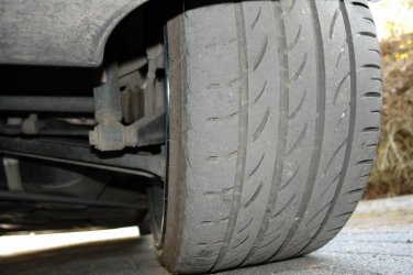

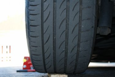

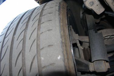

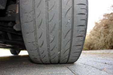

eigentlich sagen die Bilder alles, aber hier mal ein paar Fakten.
Ich habe auf der Hinterachse ein heftiges Problem mit meinen Sommerreifen. Wie man sehen kann, ist der Verschleiß auf den Innenseiten extrem hoch. Auf den Aussenseiten habe ich noch ca. 4-5mm Profil.
Daten zum Auto:
BMW Z4 3.0i (Steptronic), BJ 2003
M-Fahrwerk + Eibachfedern + SWP
Sommerräder:
VA - SAT R.S. 8,5x19 ET35 - Pirelli PZero Nero 225/35/19 - 15mm Distanzscheiben pro Seite
HA - SAT R.S. 9,5x19 ET35 - Pirelli PZero Nero 255/30/19 - 15mm Distanzscheiben pro Seite
Winterräder:
VA - BMW Styling 107 8x18 ET47 - Bridgestone Blizzak LM25 225/40/18 - 15mm Distanzscheiben pro Seite
VA - BMW Styling 107 8,5x18 ET50 - Bridgestone Blizzak LM25 255/35/18 - 15mm Distanzscheiben pro Seite
Dieses Problem taucht nur bei den Sommerreifen auf. Bei den Winterreifen überhaupt nicht.
Als ich damals meine Eibachfedern einbauen lassen hab, habe ich noch Winterreifen drauf gehabt und somit auch die Achsvermessung mit dein Winterreifen durchführen lassen. Ich glaube sogar noch ohne Distanzscheiben.
Ist dieses hoche Verschleiß ein Spur/Sturz Problem? Und kann man den in Griff kriegen?
Brauch jedes Jahr 2 neue Sätze Reifen auf der Hinterachse... Solangsam nervts...
Auf der Vorderachse habe ich keine Probleme.
Bin für jeden Tipp dankbar.
Euch noch nen sonnigen Sonntag Abend.
VG, Kamil

AW: Extrem hoher Reifenverschleiß an den Innenseiten
Sieht so aus als hättest du einen stark negativen Sturz? Lass den vielleicht mal überprüfen, könnte daran liegen.
Sieht so aus als hättest du einen positiven Sturz? Lass den vielleicht mal überprüfen, könnte daran liegen.
Bitte näher erklären!
.. wie schon gestern auf dem Köterberg besprochen: Wer viel im Alltag fährt, sollte den Sturz steiler einstellen lassen. -2°34' bis ca. -3° sollen es sein, bei schmalen Rädern sicher auch angenehm. Je breiter die Hinterräder werden, desto steiler sollten die Räder auf den Asphalt gestellt werden. Wenn die Räder hinten breiter als vorne sind, dürfen sie gern unter das Toleranzmaß eingestellt werden. Bei -2°20' ist bei mir die Einstellgrenze erreicht.
Die Einstellgrenze ist absolut fahrzeugspezifisch ... Bei 255 würd ich auch -2°20' einstellen lassen und bei noch breiteren Hinterrädern gern noch steiler -2°00', sofern es denn geht ... für das hauptsächlich im Alltag gefahrene Auto, dessen Reifen nicht zu schnell runter sein sollen.
Wessen Auto maximal fahraktiv werden soll, bleibt bei -2°30 oder noch weiter in Richtung -3°.
... aber auch schon mit meinen -2°20' sind meine Reifen recht schnell hinten innen runter.
Hab meinen Post schon editiert, hab die Fotos von der falschen Seite gesehen, ist natürlich negativ der Sturz. Hatte mich auch schon gewundert.

Du kannst durch die Tieferlegung den Sturz nicht mehr so weit korregieren. War bei mir auch immer das Problem. Abhilfe kann dir hier ein hinten einstellbarer Querlenker schaffen. Gibts bei K-Sport. Dadurch kannst du den Reifen wieder "gerade" stellen. Ich habs teils auch so gemacht das ich nach der hälfte der Saison die Reifen hab tauschen lassen also die Innenseite nach aussen und umgekehrt. Darfst aber nicht übersehen.

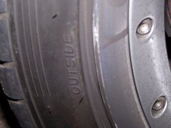

Wie hast Du das Online überprüfen können, dass sie "nur" Laufrichtungsgebunden sind? Das sind sie nämlich in der Regel auch alle. Ich dachte auch, dass ich dieses Mal bei meinem Non-RFT die Achsenseite wechseln könnte. Pustekuchen....
Wie meinst du das mit online Prüfen? Kaufe meine Reifen eigentlich nur beim Reifenhändler oder wenn dann Reifen die ich kenne im Netz.
Generell verstehe ich das mit dem Outside ja eh nicht, weil dann müsste jeder Reifenhersteller ja für jede Seite einen Reifen verkaufen bzw. herstellen das heißt du müsstest ja wenn du zwei Reifen bestellst angeben das du einen Rechten und einen Linken Reifen benötigst. Ist mir aber jetzt noch bei keinem Online Shopp aufgefallen, dir?
Hab jetzt nochmal geschaut, also beides bei einem Reifen also Laufrichtungsgebunden und Seitengebunden zusammen gibt es nicht. Nur eines von beiden oder sogar gar nix...
Tim

Ist das nicht wegen dem asymetrischen Profil der Reifen? Ich denke mal, dass man bei jeder Bestellung automatisch einen für links/rechts bekommt. ;)

Hmm, okey, verstehe... welche Reifen kann man denn drehen? Mein Pirelli hat Inside/Outside.

Ich habe mal einige Firmen zu diesem Thema angeschrieben und Fotos als E-Mail Anhang mitgeschickt.
Hier die Antworten:
Eibach
Sehr geehrter Herr xxx,
bei ordnungsgemäßen Verbau unserer Federn und Überprüfung bzw. Neujustierung der Spur-/ Sturzwerte auf M-Technik-Werte kann der Reifenverschleiß nicht auf unser Produkt zurückzuführen sein.
Generell gibt es auch von Eibach keine anderen Einstellwerte als die Vorgaben des Herstellers.
Bei dem von Ihnen geschilderten Problem muss es sich also um eine andere Ursache ( Unfallfahrzeug, Reifenqualität,
falsche Spur-/ Sturzeinstellung,....) handeln.
Daum Motorsport
Es ist klar, das diese Probleme bei extremer Bereifung auftauchen. Über die
Felgenbreite und ET und Distanzscheiben kommt man auf eine effektive ET von
20 mm. In Verbindung mit 9,5 Zoll Breite kann das dann schon mal so
aussehen.
Es ergibt zwar immer eine gute Optik, aber das sind nun mal die Nachteile.
Eventuelle Abhilfe Achsvermessung mit Sommerräder und wenn möglich
Sturzkorrektur an der Hinterachse, sofern einstellbar.
Das kann aber wegen der unterschiedlichen Felgenbreite nicht jeder machen.
Außerdem kann die Veränderung des Sturzes an der Hinterachse Richtung
Positiv auch unter Umständen ein schlechteres Fahrverhalten in Kurven nach
sich ziehen.
Weitere Möglichkeit: 1x Pro Saison die Reifen auf der Felge drehen, sofern
möglich oder wenn Laufrichtungsgebunden Reifen von der Linken auf die rechte
Felge aufziehen und umgekehrt.
Weiterhin ist darauf zu achten das die Stoßdämpfer 100% top sind.
Verschleißgrenze der Dämpfer ist meist bei 80-90.000 km.
Ein Wundermittel oder Wundereinstellung gibt es hier leider nicht. Man kann
nur versuchen eine optimale Abstimmung zwischen Fahrverhalten und
Reifenverschleiß zu finden.
VG, Kamil

Deine Reifen kann man nicht auf der Felge drehen:#! Wie die Bezeichnung schon sagt,Außen bleibt Außen und Innen bleibt innen !
Drehen lassen sich nur die Reifen,bei denen nicht vorgeschrieben ist welche Flanke des Reifens außen bzw. innen ist ! zb. Goodyear Eagle F1.
Das Problem bleibt auch bei den 255er! Äh, auch bei den 265er!

Das Geld mit dem Vermessen kannst du dir normal sparen weil hinten beim BMW generell nicht viel einzustellen ist. Nur paar Grad. Hab bei mir auch damals nach dem Federn einbauen die Spur einstellen lassen und gesagt die sollten das bitte so gerade wie möglich stellen, keine Chance. Am besten siehst du das Problem beim E36 wenn er tiefer ist. Du hast eigentlich nur drei Möglichkeiten:
1. Wieder höher legen ;-)
2. Reifen kaufen die du Seitlich tauschen kannst zur Saisonhälfte
3. Verstellbare Querlenker hinten
Tim
