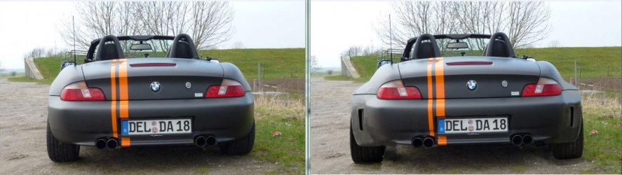

Hey Zetti-Gemeinde
ich habe ja spaß ein wenig an meinem Zetti rumzubasteln. Also am rande für diejenigen die den originalen ZZZ ja mögen, respektiere ich, aber nun gut ...man sieht ja das ich meinen schon weitgehend verändert habe ;)

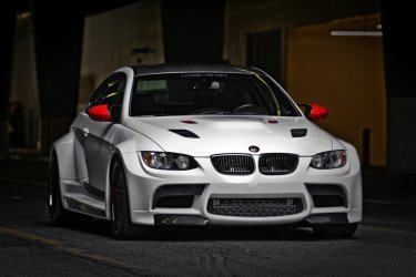

Nun ist meiner Ja schon die FL version, mit breitem Po, aber mich reizen ja diese Breitbauten wie zb. Black-Series von Mercedes oder auch das Bodykit für den M3 (siehe Bild) Das auch meine Inspiration war.
Einfach mal ein versuch für eine Vorablook gestartet. Haha, ein direkter vergleich zu links im Bild die normalbreite. Klar, Farbgebung ist nicht super bearbeitet, aber das bild soll ja nicht im Wohnzimmer hängen ;)
Ich habe keinerlei Ahnung ob das nun wirklich realisierbar ist, Karosseriebauer ect. mal sehen. :)
Der Vergleich:
Hier das M3 Bodykit- Extrem-breitbau :)
nichts leichter als das - kotflügel einschneiden, stück nach aussen ziehn, in die entstandenen löcher bleche reinschweissen, spachteln und lacken und gut (macht dir ein karosseriebauer an nem nachmittag). hab so die kotflügel von nem mqp pro seite um jeweils 5cm gezogen - ginge aber noch mehr ^^
grössere probleme bekommst mitm heck, da musst material dranbaun und mit dem originalen kunststoff ist das nicht so einfach, also müsstest auf ein gfk heck umrüsten und das dann anpassen. das ansich ist zumindest oben auch kein problem. an der unterseite wirds allerdings nicht so leicht, ne linie beizubehalten (an deiner fotomontage sieht das nämlich nicht wirklich toll aus)
Die Fotomontage veranschaulicht das gut ;) Aber dann auch richtige Walzen hinten drauf, mit den dünnen auf der Monatge siehts irgendwie komisch aus ;)
Mit VFL würde es bestimmt nochmal extremer wirken, da die "Höcker" vom FL einfach stören....

Wie ZoS schreibt, am Übergang musst noch was machen, breitere Reifen gehören meiner Meinung nach auch dazu und wie ich finde, sollte man auch nen entsprechenden Motor drunter haben.
Na das kann ja etwas werden, würde aber die Linie der Kotflügel beibehalten und einfach nur verbreitern, so zusagen Blechstreifen in xxcm einschweißen, so das die Originalform / Linie gleich ist, eben nur breiter.
Also wie es beim 1.8er zum 2.8er gemacht wurde, wenn du verstehst wie ich das meine, als vergleich

Ich habe nichts von breite beibehalten geschrieben (macht ja auch keinen Sinn wenn du verbreitern willst oder?), wenn du es dir richtig durchgelesen hättest, es geht um die Linienführung der Seitenwände an der HA, die sollte beibehalten werden.
Ich glaube ich muss mal versuchen es dir zu faken, dann verstehst du besser was ich meine. ;)
