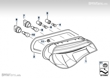

63 21 7162 729 Heckleuchte Li.
63 21 7162 730 Heckleuchte Re.
63 21 71 675 89 Dichtung
63 21 71 675 90 Dichtung
63 21 691 64 68 Lampenfassung H21W
63 21 691 64 71 Lampenfassung W16W
63 21 690 36 51 Lampenfassung Glühlampe
63 21 716 07 88 Glühlampe Longlife H21W
63 21 716 09 35 Glühlampe Longlife 16w
63 21 716 07 90 Glühlampe Longlife 21w???
63 21 716 08 97 Glühlampe silber 21w.
51 12 702 0321 Spreitzmutter 8x
07 14 342 82 31 Schraube Sechskant 8x
63 211 379 399 Lampenfassung 6x <- 48€ ohne MwSt. <- weiss jemand ob das so richtig ist ?
Können Fassungen und Birnen übernommen werden?

Du hast meine PN hoffentlich vor dem Bestellen gelesen...
Wenn man ein neues Rücklicht bestellt, sind sämtliche Dichtungen und Fassungen schon komplett mit dabei. Es ist eben ein komplettes Rücklicht inkl. Leuchtmittel. Die Befestigungsmittel kannst du von den alten RL übernehmen (die Muttern). Ich habe ein Rücklicht beim Internethändler bestellt und eins direkt bei BMW - beide waren komplett.

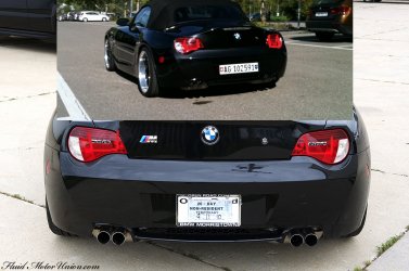

Zum Thema FL Rückleuchten,ist es möglich das es dort beim Serien und AG Modell Unterschiede beim Rückfahrlicht gab? bei manchen sieht das Glas Hell bei manchen Dunkler aus.
Nein, da gabs keine Unterschiede. Das ist nur eine Sache des Blickwinkels, ob die dunkel wirken, oder ob der Chromreflektor zurückreflektiert.
