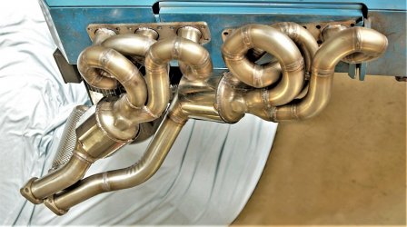

Hallo zusammen, bin gerade auf einen YouTube Video gestoßen.Vielleicht interessant? Fächerkrümmer mit Kat`s & Tüv! Eventuell könnten wir eine Sammelbestellung abgeben und bekommen %.
Fazit: Ich lasse mir vom Hiller so nen Fächerkrümmer mit den orig. BMW 400-zeller Keramikkats bauen, baue den ein und fertig.
Gilt die Aussage bzgl. Mehrwert Fächer nur für Sauger oder auch für zwangsbeatmete Maschinen?Hallo Nein wir haben seit dem nicht mehr geschrieben, weil er dann die leichtere version gewählt hat , und eine S54 M3 Limo bauen wollte , dies war vom TÜV einfacher .
Ein fächer bringt in der regel nur mehr drehmoment, je nach länge in einem drehzahlbereich mehr .....
Beim M54 / M52 TÜ wäre ein Fächer in Klassischer bauart und unterflurkats mit 200 zellen das sinnvollste für leistung , dazu Nocken und Brücke + Software, dann kommt der 2,8 l auch auf über 240 ps, ohne unterflur kat gehts meisten nur auf 234- 237ps
Fächer werden in vielen fällen überbewertet, im spiel mit schärferen Nocken auch erst sinnvoll mit oe bestückung eher weniger ......
Der Fächer oben ist mit dem preis von ca 1800 € auch kein sonderangebot , von daher ist das preis / leistungsverhältniss sehr übersichtlich.

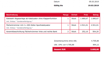

Aus Interesse hatte ich nach dem das Video bei Youtube aufgetaucht ist auch bei denen nach dieser Abgasanlage und Krümmer angefragt: Einen Auszug aus dem Angebot gibt es unten. Hinzu kommen sollen noch 300 Euro für die Eintragung per Einzelabnahme. Ich finde den Preis etwas überzogen.
Un der Klang in dem Viedo hat micht auch nicht überzeugt.
naja das problem ist die D4 abgasnorm daher wirds im" jetzt" keine Einzelabnahme geben die bestand hat für eien D4 ohne abgasgutachten !Aus Interesse hatte ich nach dem das Video bei Youtube aufgetaucht ist auch bei denen nach dieser Abgasanlage und Krümmer angefragt: Einen Auszug aus dem Angebot gibt es unten. Hinzu kommen sollen noch 300 Euro für die Eintragung per Einzelabnahme. Ich finde den Preis etwas überzogen.
5200 € für einen Fächer den es zig fach zu kaufen gibt !!???das ist nichts anderes als wenn ich eien S52 katanlage mit einem im teuersten fall supersprintfächer verbaue oder eine komplette supersprint anlage mit fächer nehme dann 300 € einzelabnahme da komme man locker 50 %Aus Interesse hatte ich nach dem das Video bei Youtube aufgetaucht ist auch bei denen nach dieser Abgasanlage und Krümmer angefragt: Einen Auszug aus dem Angebot gibt es unten. Hinzu kommen sollen noch 300 Euro für die Eintragung per Einzelabnahme. Ich finde den Preis etwas überzogen.
