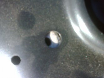

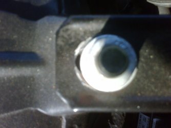

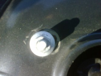

Was würdet Ihr sagen wenn Ihr einen ZZZZ mit Unfallschaden gekauft habt. Der in der Niederlassung gerichtet wurde?
Nach der Instandsetzung der Lenksäule wurde dann noch die Spur eingestellt.
Beim Nachfüllen vom Öl ist mir dann das hier aufgefallen (war beim Kauf noch nicht).

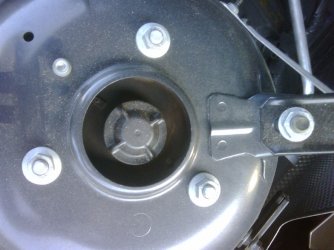

Also hier mal die vordere linke Federbeinbefestigung

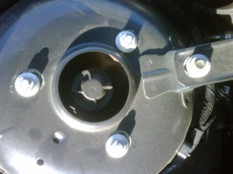

So zum Vergleich mal die Rechte.
Tja und da soll der Unfallschaden in der BMW Spenglerei fachgerecht gerichtet worden sein?
Habe jetzt erst mal eine Mängelanzeige gestellt.
Was sagt Ihr denn dazu?
Grüße Falcon

Das ist schlicht falsch und vor allem ist es eine (mit Verlaub) saudumme Idee, die drei Schrauben gleichzeitig zu lösen! Also mach das mal besser nicht, sonst kannst Du im worst case auch gleich wieder die Spur einstellen lassen, da bei Deinem Z4 Stützlager ohne Zentrierzapfen verbaut sind.
Die Domlager sind in Langlöchern verschraubt, um den Sturz einstellen zu können und genau das wurde hier wohl gemacht.
