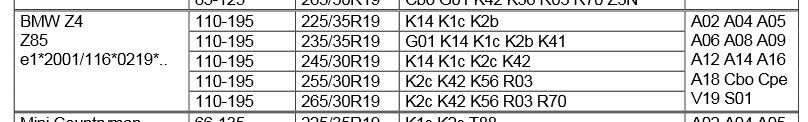

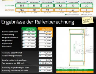

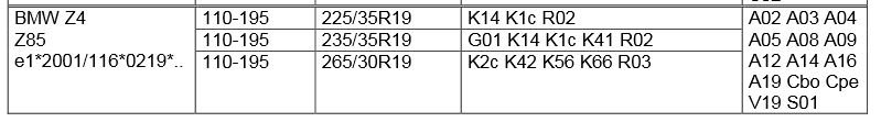

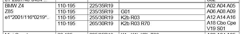

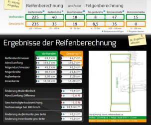

Bisschen Gutachten lesen, bisschen Mathe und unten stehen ein paar Infos. Wobei ich denke dass die 10x19 schon etwas Performance kosten wird. Ich hab mal ne Anfrage wegen der Gewichte losgeschickt. Mal sehen was kommt. Als Referenz für die Werte unten habe ich die Mischbereifung von BMW genommen die ich mit 15er bzw. 20er Spurplatten fahre (wie viele Andere auch). 3,1cm nach innen müssen natürlich auch erst mal da sein, denke aber dass das passen würde. Zwei unterschiedliche Rifenbreiten auf gleich breiten Felgen möchte ich eher nicht fahren.
Hier die Auszüge aus den Gutachten:
8,5x19 Et35:
8,5x19 Et45(eher uninteressant finde ich):
10x19 Et42:
10_19_ET42.JPG 235_35_19_ET35.JPG 235_35_19_ET35_SP7mm_hinten.JPG 265_30_19_ET42_hinten.JPG
