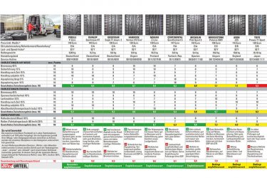

Der Michelin ist der leichteste im Quintett der großen, während der Dunlop SP Sport Maxx der schwerste ist (Stand 2014!).
Komisch, in 18" scheint das alles anders zu sein. Sportauto Test 2014 mit 10 Reifen 225/40-18:
Pirelli am leichtesten, dann kommt Dunlop Sportmaxx, dann Michelin PS3 und dann die anderen:

Der leichteste Pirelli hat die Top Seitenführung. Das widerspricht mal wieder dem Konzept von Malteser
Du verwechselst Seitenführung mit Einlenkverhalten. Gute Seitenführung kann auch mit einer weichen Flanke erreicht werden.
Trotzdem muss ich dir Recht geben, ich bin erstaunt, dass der Pirelli so leicht ist, bzw. dass er mit dem niedrigsten Gewicht die zweitbeste Lenkreaktion im Test liefert. Scheinbar bringt das Hybridgewebe mehr als ich dachte.
