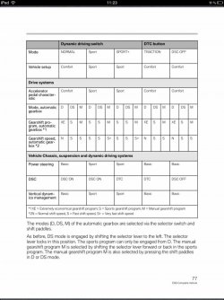

Wenn man manche Beiträge in diesem Thread liest,
könnte man auf die Idee kommen, dass die Autos im Sport bzw. Sport+ Modus 100PS mehr leisten
als in der Standardeinstellung &:
Die Tabelle gibt hierzu einen guten Überblick. Beim 35is wird im Sport+ Modus darüber hinaus noch eine andere Motorsoftware gefahren (Nacheinspritzung, Zündzeitpunktverstellung) damit die Turbos bei Lastabfall auf Drehzahl bleiben und bei Lastabforderung schneller ansprechen. Ist allerdings mit einem höheren Spritverbrauch verbunden.
Es geht hier um das Ansprechverhalten und nicht um das abrufen von zusätzlichen PS.
