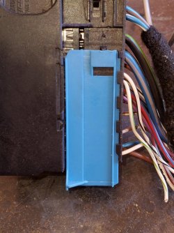

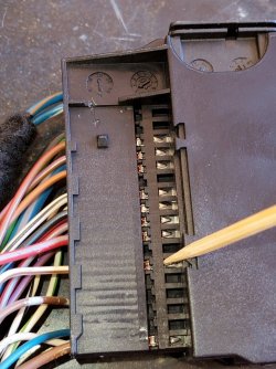

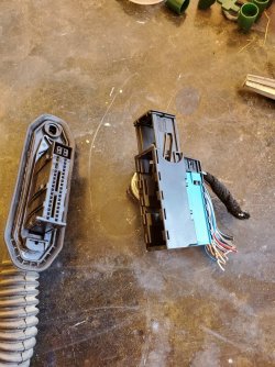

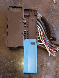

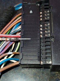

Hier folgend einige Fotos von den Konnektoren, wie das blaue Sicherungsteil demontiertbwird und wie ein Pin herausgezogen werden kann.
Tip diese Pins sind identisch mit denjenigen im Dachsteuergerät, falls jemand mal einen Ersatzt braucht.
