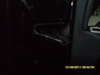

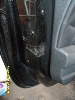

Folgendes Problem, Gestern ging meine Fahrertür beim öffnen von aussen über denTürgriff nicht auf, von innen konnte ich die Tür aber öffnen. Habe dann mal geschaut und irgendwas scheint in der Tür da defekt zu sein (habe mal Bilder angehängt und hoffe man kann was drauf erkennen), ging jedenfalls sehr schwergängig und sagte dann gar nichts mehr, war irgendwie eingerastet... habe die Tür somit nicht mehr schliessen können &:

Ich würde auch erstmal schmieren vorschlagen. Am besten mit Kriechöl. Wenn, dann ist eher die Schließmechanik defekt. Dein Schließzylinder (dort wo der Schlüssel reingesteckt wird) wohl kaum. Der Zylinder ist auch recht teuer, da Unikat für deinen Schlüssel. Die Mechanik kostet glaub ich ca. 100 Euro.
