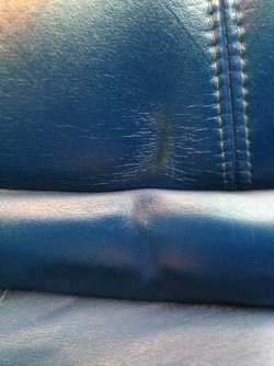

Mein Fahrersitz muss wohl neu gepolstert werden,ich spüre die Metallstange in der seitlichen Oberschenkelauflage.:(
Hat das jemand schon mal gemacht,bzw. machen lassen?
Wie teuer wird das wohl?
Worauf sollte ich achten?
Welchen Schaum nimmt man am besten?
Danke im Voraus.

Ich bilde mir ein irgendwo mal gelesen zu haben, dass die neuen Sitzploster von BMW fast alle bereits angebrochen sind an der Stelle und die Reparatur somit wenn überhaupt nur von kurzer Dauer ist. Lösung war wohl das (neue) Polster vom Sattler mit Schaumstoff richtig zu reparieren / verstärken damit Ruhe herrscht.
Das habe ich auch gelesen.
Ja,die Seitenwange hat wohl so eine Art "Sollbruchstelle". Muss mal mit dem :) reden ob man das von vornherein stabilisieren kann. Wollte den Wagen morgen eigentlich zum Ölwechsel und Ausschalten der Airbaglampe vorbei bringen,verschieb das jetzt aber bis Sitzpolster und Sitzheizungsmatte(die hatte bei mir noch nie gefunzt)angekommen sind.
Der ETK ist ja so eine Sache,Wischerblätter stehen bei Elektrik,Sitzpolster bei Sitzbezügen.:D
Die original Sitzschale kannst Du getrost vergessen. Ich habe mehrere bestellt und alle waren fehlerhaft, sprich der Drahtbügel der Seitenwange kam bereits mal mehr oder weniger durch den Schaumstoff durch. (Mir wurde sogar versucht zu erklären, dass der Bügel zur Befestigung der Sitzheizung dienen würde.....).
Sprich ab zum örtlichen Sattler. Der bestehende Sitzkern wird mit Schaumstoff repariert und hält dann besser als das Original. Bei einem vernünftigem Betrieb kannst Du auch kleinere Änderungen der Sitzposition vornehmen lassen. Also etwas tiefer oder enger.
Der Spass sollte unter 100€ kosten. Mein Tipp: wenn Du schon beim Sattler bist, lass Dir eine Lordosenstütze mit Blasebalg einbauen.
Ich kam ja vorher für ca.37000km mit dem Original sehr gut zurecht. Daher geht der Wagen morgen früh zu meinem Schrauber der mir erst mal das Originalsitzkissen und die Sitzheizungsmatte einbaut. Zusätzlich steht noch ein Ölwechsel und die Airbagkontrollleuchte an. Sollte es bald darauf wieder Probleme geben ist ein guter Sattler die nächste Anlaufstelle.

Also bei meiner Sitzheizungsmatte war eine Heizschlange komplett durchgebrannt.
Das das Problem häufiger auftritt gehe ich mal davon aus,dass es auch bei dir so ist.
Steckerprobleme hat eher die Beifahrerseite mit der Sitzbelegungserkennung,da hilft dann,wie bei mir,ein Fakestecker.
Bei mir dürfte die Ursache jetzt klar sein...
Bin begeistert.... durchgebrannt im unteren Bereich der Rückenlehne. Somit wäre die Aktion etwas größer. Ich dachte ich kann Sitzheizung und Polstern in einer "kleinen" Aktionen erledigen.... Jetzt heißt es neu überlegen.
