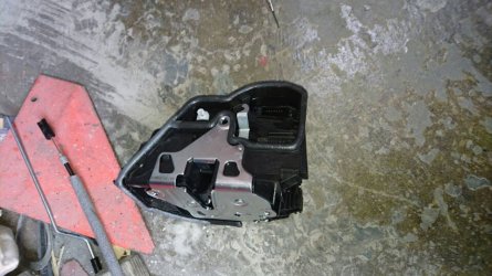

Möglicherweise handelt es sich hier doch um ein mechanisches Problem.
Hatte die Tür jetzt mal auseinander, um mir einmal alles in Ruhe anzusehen.
Es macht den Anschein, als würde der Mechanismus, der entriegelt und den Pin nach oben schiebt, beim schließen nicht ganz in 0 Fahren und somit verhindern, dass er beim nächsten öffnen betätigt wird. Macht das sinn??
Jedenfalls, wenn man einen Finger auf den Türpin (zustand geschlossen) legt und dann "öffnen" drückt, dann schnellt er unter dem Finger hoch.
Gab es sowas (vergleichbares) schonmal??
