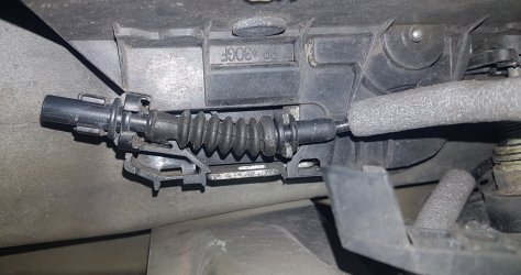

Schließe mich dem hier mal an. Bei mir ist es auch so, dass auf der Fahrerseite bei starker hitze die Türe von außen nur sehr schwer aufgeht. Weil ich gerade den Fensterheber ausgebaut habe wollte ich es mir auch mal anschauen.
So habe ich es angetroffen:
Bild 1: Okay immerhin ein looping, aber eigentlich sollte es überhalb von dem Kunststoffteil laufen. So habe ich es dann auch geändert.
Bild 2: Aha: sieht mir aus wie ein neuer Zug. Wenn ich mich nicht täusche hatten die alten keinen Faltenbalg.
Bild 3: rechts zu sehen das andere Ende des Bowdenzuges.
Hab die zwei unteren Clips mal gelöst und den Bowdenzug angeschaut. "3714" steht drauf. Eventuell KW 37 2014? Dann kann der doch nicht schon wieder kaputt sein? Einfach mal auf Verdacht tauschen? 😕
