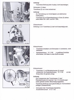

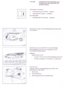

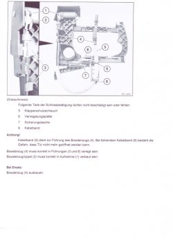

Schau mal hier....

Ich wollte diesen 8 Euro Bowdenzug kürzlich auch selbst wechseln. Es erschien aber nahezu unmöglich und selbst bei BMW haben sie dann 3 Stunden dafür gebraucht. Viel Erfolg. :)

@Burgwacht
Vielen Dank für Die super Anleitung!
Sie ist echt gut, nur ich weiß nicht, wie man den Bowdenzug oben einhängen soll, ohne das der Türaußengriff demontiert wird.
Ich hatte gestern schon alles wie oben beschrieben demontiert, nur man muss komplett "blind" arbeiten. Das einklipsen am Türaußengriff gestaltet sich mir unmöglich, weil man dazu sich spaltenende Finger braucht:# es ist auch dermaßen eng in den Zwischenwänden der Tür und man ist bis zum Ellenbogen drin!
Der Zug war sogar schon oben in der Befestigungsgabel drin, nur ght es einfach nicht einzuklipsen...:g
also wie geht nun der Türaußengriff ab???
Auf der Zeichnung ist da nichts von beschrieben. Vielleicht haben die beim Freundlichen Spezialwerkzeug, was immens hilft...irgendwie:(

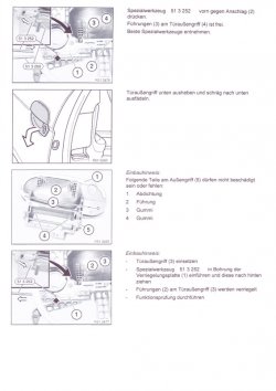

AW: Fahrertür öffnet nur von Innen nicht außen

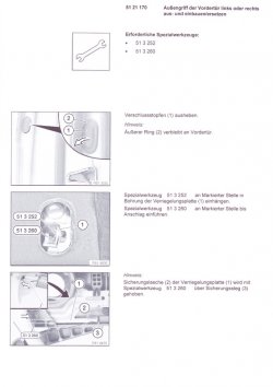

Oberhalb des Türschlosses zur Aussenseite der Tür hin ist ein ovaler Verschlussstopfen. Den muss man aushebeln und mit Spezialwerkzeug reinfingern. Anschliessend kann man den Türaussengriff von aussen unten aushebeln. Meiner Meinung nach ist das ohne Spezialwerkzeug bzw. selbst gebogene Hilfsmittel nicht zu machen. Wenn jemand andere Erfahrungen gemacht hat, lasse ich mich natürlich gerne eines Besseren belehren, aber es ist echt eine mordsfriemelei. Vielleicht kommst du ja aber über den Verschlussstopfen besser ran - ausbauen würde ich den Türaussengriff für das was du vor hast jedoch nicht.

@bozetto
schonmal Danke für die Info!
Meiner meinung nach ist das ohne Ausbau des Griffes oder Spezialfinger nicht möglich.
Es haben auch noch 2 Bekannte von mir versucht, die geschickter als ich in solchen Sachen sind, die aber auch verzweifelten...
Über den Stopfen hatte ich auch null Chance...!

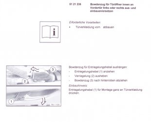

... so sieht ziemlich schwierig aus. Nur mit Spezialwerkzeug zu lösen......
....geht weiter, oh je viel Spass

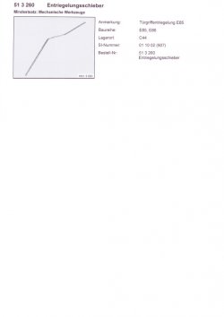

hatte das gleiche problem, probiers mit einer alten fahrradspeiche, bieg sie an einer seite um, dann entferne den stopfen.
du musst dann mit der speiche in die öffnung rein, dort findest du eine öse, führ die speiche in die öse, dann musst du zweimal an der
speiche ziehen am besten mit einer zange, bist du in der zweiten stufe, dann kannst du den türgriff rausnehmen.

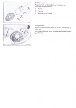

@ Burgwacht @user0284
Das sind ja schonmal sehr hilfreiche Tips! Vielen Dank schonmal!
oben haben wir ihn nun eingehangen bekommen, unten auch,jedoch öffnet die Tür immernoch nicht. Das liegt daran, dass wir nicht rausfinden, wie das Seil verlegt werden soll. es ist zwischen den beiden Aufnahmepunkten nicht wirklich zu erkennen, wo das seil zur Führung eingehangen werden soll. sobald man das Seil per Hand strammer hält, dann öffnet der Griff die Tür. also muss es noch irgendwie anders verlegt werden.
Isch schau mir nochmal genau die Bilder von Burgwachts Zeichnung an...jedenfalls etwas weiter sind wir...
