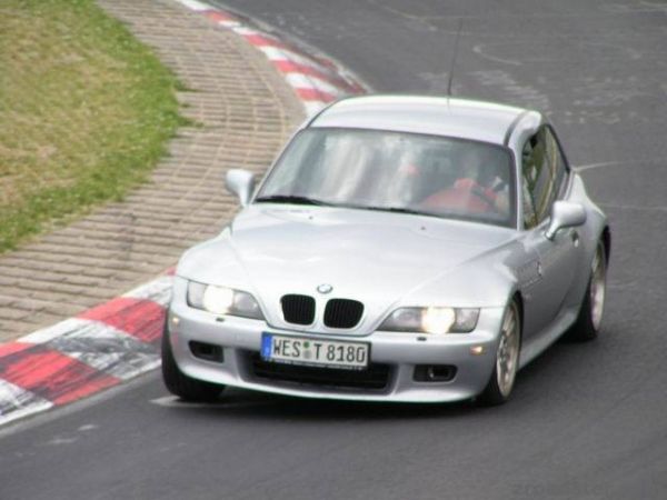

Ob man bei 40° Asphalttemperatur wirklich weniger Grip hhat, erklärt das folgende Bild:
Soviel Grip wie letztes WE hatte ich selten! Die Reifen sind bis Unterkante der Schrift an der Flanke angefahren! Und das vorne und hinten! Ich hatte teilweise das Gefühl, ich würde gleich auf der Felge fahren! Eigentlich ein bescheidenes Gefühl....
Der Wagen lag aber 1A. Kurz vorm Umkippen, genau wie ich es mag.
